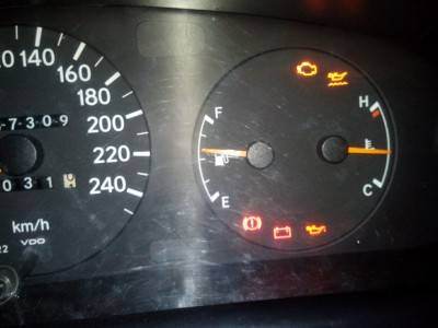

tomkas писал(а):
такая лампочка только на 3S-FE на 4A и 7А не ставилась
странно у меня 7А и есть эта желтая лампочка т.е. уровень масла кроме самого чайника красного давления. и так же при вкл.зажигания она загорается как двс запустил так тухнет.
Точно, не путаешь?

сфоткаю вечером покажу да эта желтый чайник справа от джеки чана с волнами внизу ,а снизу красный чайник это давление.
у меня многое не горело кроме основного когда впервые в карину сел с месяц назад т.е. красных лампочек, потом в приборку воткнул все рабочие так там в добавок к этому желтому чайнику с волнами внизу ещё и абс загорелось пришлось абс убрать глаза мозолит. на фото снизу давление масла желтым потому что вроде туда диод воткнул вместо обычной лампочки.

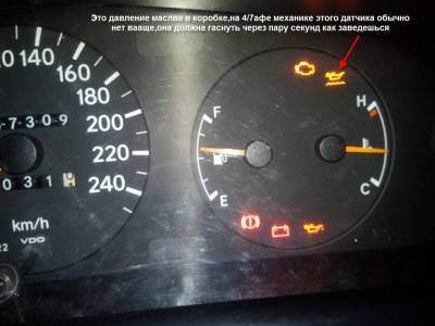

это коробочный

bastynda писал(а):
это коробочный
:D
Это УРОВЕНЬ масла в моторе, а не в коробке. обычно ставиться на 3S/
