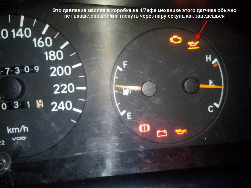

tomkas писал(а): такая лампочка только на 3S-FE на 4A и 7А не ставилась странно у меня 7А и есть эта желтая лампочка т.е. уровень масла кроме самого чайника красного давления. и так же при вкл.зажигания она загорается как двс запустил так тухнет. Добавлено спустя 8 минут 10 секунд:Re: Датчик давления маслаMr_Nuke писал(а): Лукомор писал(а): не горит "восклицательный знак" Видимо, забыл поднять ручник  всегда считал восклицательный знак это тормазная жидкость но ни как не букву Р т.е.ручника

dzoz писал(а): странно у меня 7А и есть эта желтая лампочка т.е. уровень масла кроме самого чайника красного давления. и так же при вкл.зажигания она загорается как двс запустил так тухнет. Точно, не путаешь? http://www.carina-e.ru/faq/index.php/%D ... 0%BE%D0%B2

dzoz писал(а): да эта желтый чайник справа от джеки чана с волнами внизу это коробочный

bastynda писал(а): это коробочный Это УРОВЕНЬ масла в моторе, а не в коробке. обычно ставиться на 3S/
