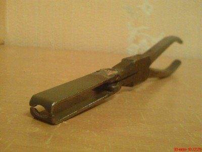

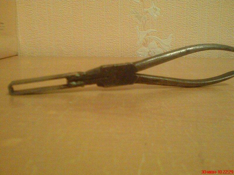

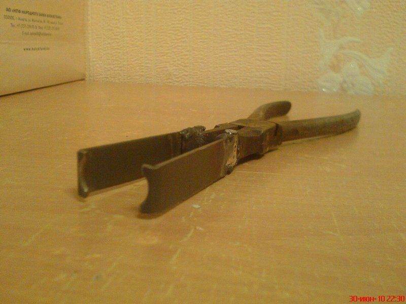

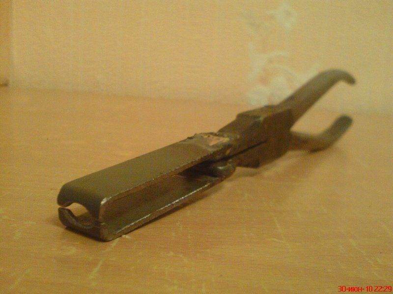

Вобсчем сегодня был у ребят на СТО, пытался зделать сьёмник сальников клапанов при помощи плосогубцев и гайки М10, как писал BESO, но потом поняв то что конструкция получается ну оооочень серьёзная и как правило габаритная (порядка 20 мм), что не гарантирует помещение данной приспособы в колодце где находиться направляющая клапана. В итоге немного поломав репу, соорудил такой прибамбас, сегодня же сразу испробовали на AUDI A8,всё в ажуре, сальники легко снимаются, несмотря на величину колодца направляющей.
фото_1.jpg [ 68.31 КБ | Просмотров: 8212 ]
фото_2.jpg [ 79.23 КБ | Просмотров: 8213 ]
фото_3.jpg [ 72.91 КБ | Просмотров: 8215 ]
СообщениеДобавлено: Ср июн 30, 2010 9:26 pm
Сообщения: 947
Откуда: Город трёх Штыков
Молоц! лови + !
Карина Е 1994г. лифт,
4а-фе STD
HONDA CIVIC VIII4D
СообщениеДобавлено: Ср июн 30, 2010 9:41 pm
Братва из Казахстана
Сообщения: 2664
Откуда: г.Астана
Репутация: 54 [ ? ]
Машина: Subaru Legacy B4
Двигатель: 2500
Agentandrik писал(а):
Молоц! лови + !
Большое спс, честно сказать, неожиданно.

Кстате менял на своей вчера МСК на оригинальные, сьёмник сооружённый очень помог, так что рекомендую.
