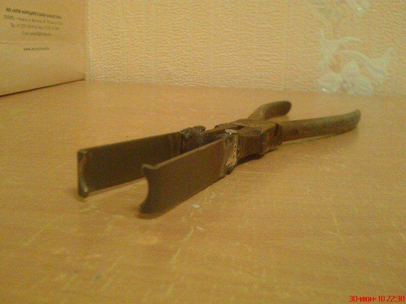

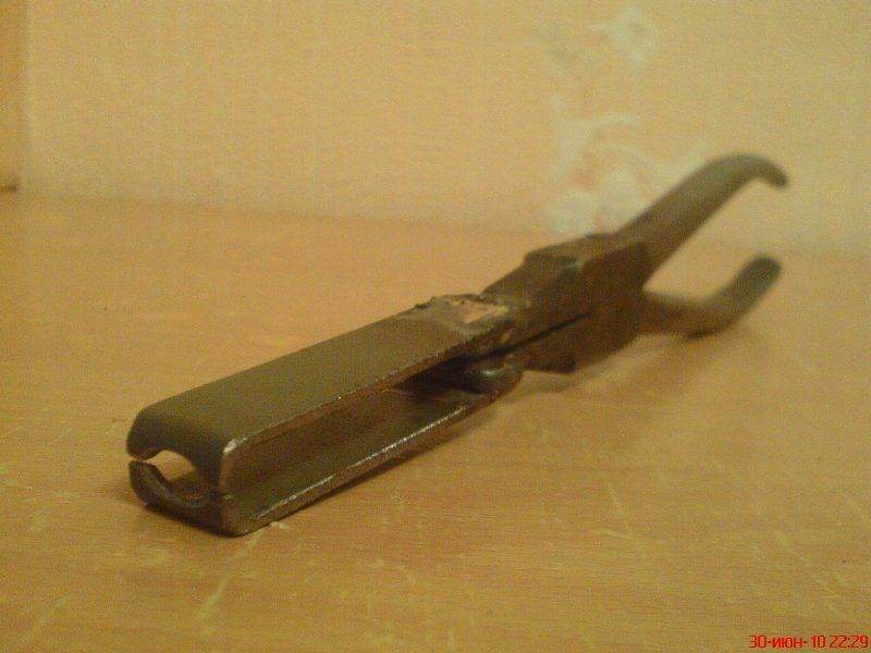

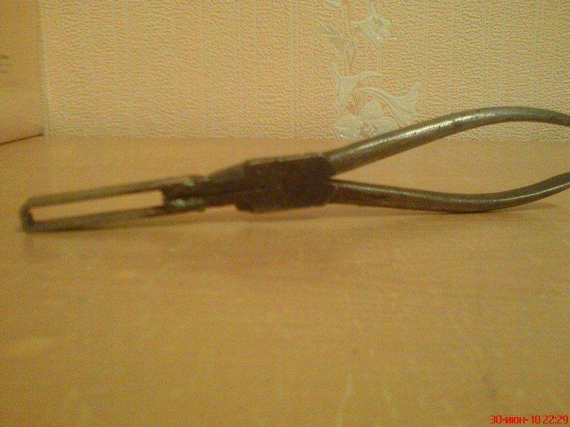

Вобсчем сегодня был у ребят на СТО, пытался зделать сьёмник сальников клапанов при помощи плосогубцев и гайки М10, как писал BESO, но потом поняв то что конструкция получается ну оооочень серьёзная и как правило габаритная (порядка 20 мм), что не гарантирует помещение данной приспособы в колодце где находиться направляющая клапана. В итоге немного поломав репу, соорудил такой прибамбас, сегодня же сразу испробовали на AUDI A8,всё в ажуре, сальники легко снимаются, несмотря на величину колодца направляющей.

СообщениеДобавлено: Ср июн 30, 2010 9:26 pm
Сообщения: 947
Откуда: Город трёх Штыков
Молоц! лови + !

Кстате менял на своей вчера МСК на оригинальные, сьёмник сооружённый очень помог, так что рекомендую.
