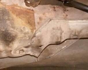

Всем привет!продолжу о своем катализаторе,так вот катализатора у меня нет,уже был выбит,а что вот это стоит у меня,фото

 Заголовок сообщения: Re: Удалить катализатор.
СообщениеДобавлено: Пн сен 12, 2016 6:43 pm
Сообщения: 74
Машина: KARINA E седан
Двигатель: 4a-Fe бош матроник
Это катализатор.

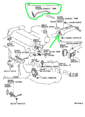

что за датчик-к чему идет провод,он почему то в масле
СообщениеДобавлено: Вт сен 13, 2016 5:26 am
Сообщения: 4547
Это у тебя датчик температуры выхлопных газов.
http://www.exist.ru/price.aspx?pid=84A0 ... Cat=Toyota
http://www.japancats.ru/toyota/Parts.as ... %D0%B7%206

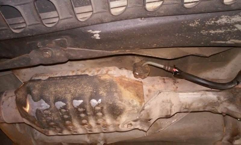

У меня тоже появился дребезжащий звук в районе катализатора. Настроился на худшее и поехал на яму. При осмотре рукожопы на сто сказали что надо каталик вынимать. Залез сам, и в этом вот районе нащупал камушек который видимо залетел при езде по гравийке. Камень вынул все прошло. Представляю сколько денег отдал бы "великим гуру" на сто если бы сам не простучал глушак.
Фото не моё
карина.jpg [ 54.97 КБ | Просмотров: 7271 ]
