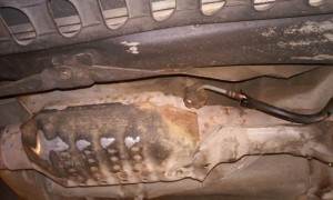

Всем привет!продолжу о своем катализаторе,так вот катализатора у меня нет,уже был выбит,а что вот это стоит у меня,фото

СообщениеДобавлено: Пн сен 12, 2016 6:43 pm
Сообщения: 74
Машина: KARINA E седан
Двигатель: 4a-Fe бош матроник
Это катализатор.
что за датчик-к чему идет провод,он почему то в масле
-"Если бы мы делали женщин,то они бы не ломались" Тойота

СообщениеДобавлено: Вт сен 13, 2016 5:18 am
Сообщения: 74
Предположу на коробку А.Т.
Это у тебя датчик температуры выхлопных газов.
