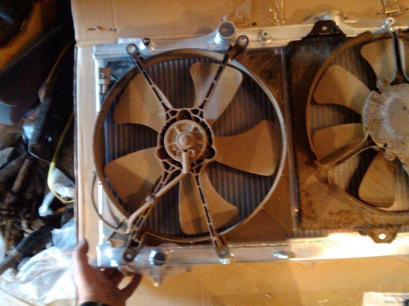

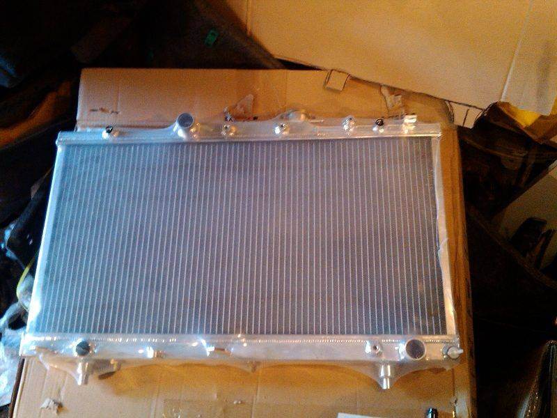

Алексей60
Добавлено: Вс ноя 03, 2013 2:26 am |
Зарегистрирован: Пн окт 06, 2008 11:26 pm Сообщения: 2034 Откуда: ПСКОВ Репутация: 71 [ ? ]
SID48rus Ставил и толстые и тонкие, какие приходили. Вот только неоригиналы все. И стояли они "как бог на душу положит". Короче, как у тебя. Надоело мне все это, в гараже стопка из радиаторов. Все в "цветмет" не свезти. Поставил полностью алюминиевый, толстенный аж 40мм(помоему 4 ряда трубок). правда для нашего кузова нет, для ST21x выпускают. Ну ничего, крепления верхние другие(с 210 кузова поставил), да датчик вентилятора провода нарастил(он чуть дальше ставиться). НУ и вентиляторы если родные оставлять, то крепление колхозить надо. Но делов на 1 час работы с примеркой и подгонкой. Зато стоит, есть не просит, весь такой блястящщий! Надеюсь теперь надолго.
| Вложения: |
IMG_20130906_185308.jpg [ 189.5 КБ | Просмотров: 6543 ]
IMG_20130906_185607.jpg [ 178.07 КБ | Просмотров: 6543 ]

Engine08
Добавлено: Вс ноя 03, 2013 11:28 am |
| На доске почета |
Зарегистрирован: Вс июн 08, 2008 9:55 pm Сообщения: 1035 Откуда: 178 Репутация: 53 [ ? ]
Машина: Toyota
Двигатель: 3S
Леш,сколько он тебе стоил?
| Вернуться к началу |
Алексей60
Добавлено: Вс ноя 03, 2013 11:46 am |
Engine08 6500+доставка. Я уже столько денег выкинул на неоригиналы, что эта сумма показалась более чем приемлемой
_________________ CALDINA ST191G 95г. 3s-fe У меня очень мягкий характер. Типа накопительной системы скидок...Главное - потом не попасть под раздачу бонусов!
