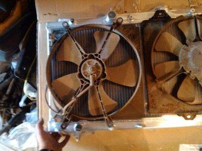

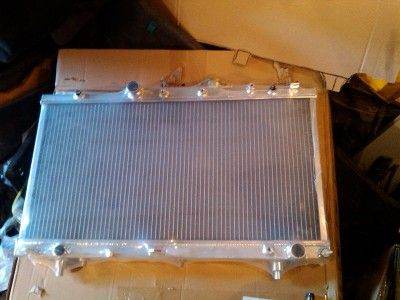

SID48rus
Ставил и толстые и тонкие, какие приходили. Вот только неоригиналы все. И стояли они "как бог на душу положит". Короче, как у тебя. Надоело мне все это, в гараже стопка из радиаторов. Все в "цветмет" не свезти. Поставил полностью алюминиевый, толстенный аж 40мм(помоему 4 ряда трубок). правда для нашего кузова нет, для ST21x выпускают. Ну ничего, крепления верхние другие(с 210 кузова поставил), да датчик вентилятора провода нарастил(он чуть дальше ставиться). НУ и вентиляторы если родные оставлять, то крепление колхозить надо. Но делов на 1 час работы с примеркой и подгонкой. Зато стоит, есть не просит, весь такой блястящщий! Надеюсь теперь надолго.

Леш,сколько он тебе стоил?
СообщениеДобавлено: Вс ноя 03, 2013 11:46 am
Engine08
6500+доставка. Я уже столько денег выкинул на неоригиналы, что эта сумма показалась более чем приемлемой
