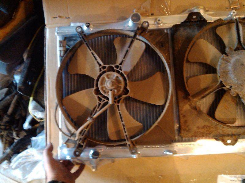

Решил отписаться здесь, дабы не засорять эфир новой темой.
После покупки авто (май 2011), заметил, что стоит новый радиатор охлаждения ДВС Nissens (присутствовали бумажные наклейки с ценниками и всякой лубудой)...прожил он ровно 6 месяцев до ноября 2011г, пробег к сожалению не узрел... Т.к. были финансовые трудности, приобрёл новый радиатор AVA, который продержался 2 года или 50 с копейками тыс. километров пробега. Все радиаторы, должен отметить, стояли узкие(должен быть широкий). Поэтому владельцев ГТИ версий, предлагаю не испытывать судьбу и выбирать широкие(толстые) варианты радиаторов.
СообщениеДобавлено: Вс ноя 03, 2013 2:26 am
SID48rus
Ставил и толстые и тонкие, какие приходили. Вот только неоригиналы все. И стояли они "как бог на душу положит". Короче, как у тебя. Надоело мне все это, в гараже стопка из радиаторов. Все в "цветмет" не свезти. Поставил полностью алюминиевый, толстенный аж 40мм(помоему 4 ряда трубок). правда для нашего кузова нет, для ST21x выпускают. Ну ничего, крепления верхние другие(с 210 кузова поставил), да датчик вентилятора провода нарастил(он чуть дальше ставиться). НУ и вентиляторы если родные оставлять, то крепление колхозить надо. Но делов на 1 час работы с примеркой и подгонкой. Зато стоит, есть не просит, весь такой блястящщий! Надеюсь теперь надолго.

Леш,сколько он тебе стоил?
СообщениеДобавлено: Вс ноя 03, 2013 11:46 am
Engine08
6500+доставка. Я уже столько денег выкинул на неоригиналы, что эта сумма показалась более чем приемлемой
