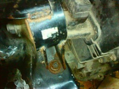

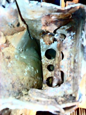

Хотелось бы предупредить клубней кто будет менять правую(по ходу авто)подушку двигуна 4A-fe/при откручивании болта крепления кронштейна ,может сорвать гайку,в которую он вворачивается ....Болт вворачивается в четырехгранную гайку(ключ на 14),приваренную внутри лонжерона.Добратся до нее невозможно(нет технологических окон,кроме небольшого отверстия со стороны двигателя)Так что не жалейте ВДшки.на второй фотке она видна вверху.внутри лонжерона коррозия делает свое дело...

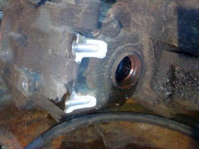

заднее крепление тоже оборвано,кажется здесь аргон не поможет....
th-F8B95183.jpeg [ 16.81 КБ | Просмотров: 9815 ]
СообщениеДобавлено: Ср сен 29, 2010 9:17 pm
Элементарно поможет.
СообщениеДобавлено: Ср сен 29, 2010 9:40 pm
Beso
что ж,попробуем.спасибо Антон.

Сочувствую,сам попал в такую же ситуацию( словил колесо от грузовика). Выломано точь в точь как на фото + обломило правую подушку и вырвало коллектор со всеми шпильками. Хотелось бы узнать, как заварили, нормально ли нарезал резьбу?
CARINA E 1.6 4A-FE LB 1993 ЯПОНИЯ,ПРОДАЛ ЛЮБИМУЮ
СообщениеДобавлено: Чт окт 07, 2010 8:12 am
filin68
еще не пробывал...узнавал у сварного на заводе,говорит что есть аллюминивые электроды(дорогие блин),варить постоянкой..у нас в городе еще аргонщика путевого найти надо..да мне и не к спеху пока...
