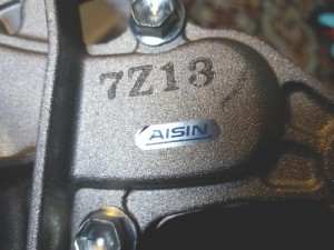

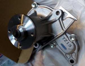

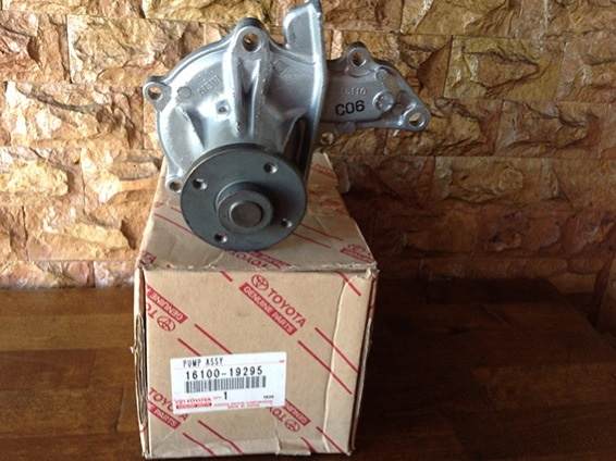

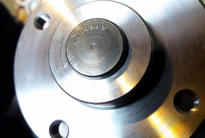

Здравствуйте. Заказал в Экзисте помпу Aisin WPT-108.
Коробка Аисиновкая, а на самой помпе от Аисина только наклейка...
Посмотрите, кто оригинальный Аисин видел. Подделка китайская??

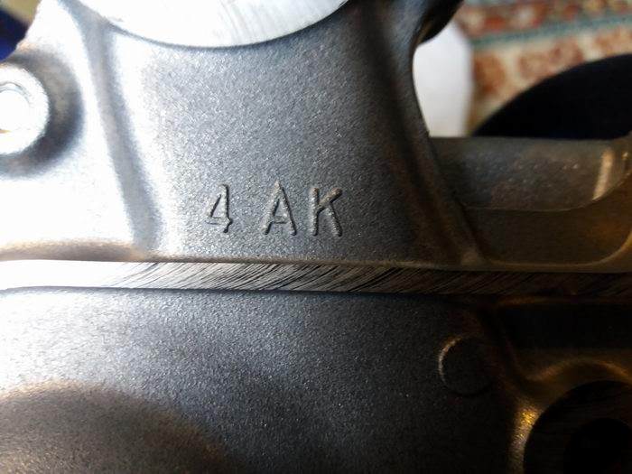

http://ows-cdn.tecdoc.net/aisin-europe/home.jsp
Нашёл в онлайн каталоге Aisin фото WPT-108. Тоже ни клейма, ни зачистки. Только наклейка и 4 знака чёрной краской. С обратной стороны 4AK.
Может действительно, не левак.
