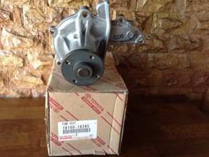

На оригинальной помпе лежащей в Тойотовский коробчонке- надпись Aisin отлита на корпусе.... :(

 Заголовок сообщения: Re: выбор помпы
СообщениеДобавлено: Вс июл 22, 2018 12:49 am
Зарегистрирован: Вс окт 02, 2011 8:07 pm
Сообщения: 14
Машина: Toyota Avensis
Mangalor, спасибо за информацию. Одно расстройство по факту.
Помпу хотел поменять "до кучи", видимо теперь оставлю свою, эту в запас...
И продавцу ничего не предъявишь. Аисин? Аисин!

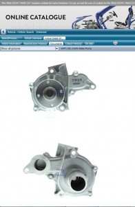

http://ows-cdn.tecdoc.net/aisin-europe/home.jsp
Нашёл в онлайн каталоге Aisin фото WPT-108. Тоже ни клейма, ни зачистки. Только наклейка и 4 знака чёрной краской. С обратной стороны 4AK.
Может действительно, не левак.
Помпа6.jpg [ 66.24 КБ | Просмотров: 6734 ]
