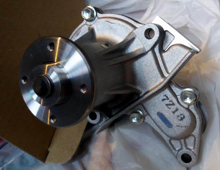

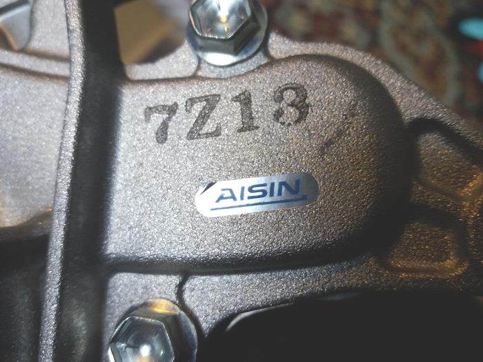

Здравствуйте. Заказал в Экзисте помпу Aisin WPT-108.
Коробка Аисиновкая, а на самой помпе от Аисина только наклейка...
Посмотрите, кто оригинальный Аисин видел. Подделка китайская??

Двигатель: 4А-FE/7AFE
На оригинальной помпе лежащей в Тойотовский коробчонке- надпись Aisin отлита на корпусе.... :(

Это оригинал, внутри лежит настоящий японский айсин, отличительная черта слово айсин отлито на корпусе(не наклейка)
Mr_Nuke писал(а):
об aisin плохие отзывы пошли
это касается китайского айсин, у которого на корпусе просто наклейка наклеена
Три года назад в этой теме уже обсуждалось китайское изделие и его отличия от оригинала, надо читать отзывы и доверять мнению форумчан.... :)
 Заголовок сообщения: Re: выбор помпы
СообщениеДобавлено: Вс июл 22, 2018 11:10 am
TAV99
это не подделка, это айсин, только он сделан не в Японии, а в третей стране.
Хочешь японский Айсин, бери оригинал!

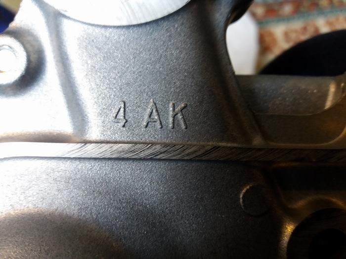

http://ows-cdn.tecdoc.net/aisin-europe/home.jsp
Нашёл в онлайн каталоге Aisin фото WPT-108. Тоже ни клейма, ни зачистки. Только наклейка и 4 знака чёрной краской. С обратной стороны 4AK.
Может действительно, не левак.
