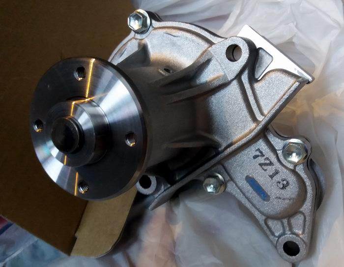

На оригинальной помпе лежащей в Тойотовский коробчонке- надпись Aisin отлита на корпусе....

Mangalor, спасибо за информацию. Одно расстройство по факту. Помпу хотел поменять "до кучи", видимо теперь оставлю свою, эту в запас...
И продавцу ничего не предъявишь. Аисин? Аисин!

alexrotor писал(а): Виталичек писал(а): Айсин 16100-19305 Это оригинал, внутри лежит настоящий японский айсин, отличительная черта слово айсин отлито на корпусе( не наклейка) Mr_Nuke писал(а): об aisin плохие отзывы пошли это касается китайского айсин, у которого на корпусе просто наклейка наклеена Три года назад в этой теме уже обсуждалось китайское изделие и его отличия от оригинала, надо читать отзывы и доверять мнению форумчан....

TAV99 это не подделка, это айсин, только он сделан не в Японии, а в третей стране. Хочешь японский Айсин, бери оригинал!

Mangalor писал(а): Вернуть продавцу китайского клона помпы проблематично будет?  Негодяйский продавец может не внять железобетонному аргументу - "мне на форуме Карины настоящий Аисин показали!" KRANLOD писал(а): Обидно конечно,но просто не надо лезть в дебри ,а читать рекомендации опытных форумчан перед покупкой. GMB чудесно работает и ценник приемлемый ,и её использует поэтому большинство Перед покупкой сцепления одолел 102 стр. соответствующей темы и ничего,жив. Так я бы почитал, не лентяй, но и в мыслях не было, что так получится. Аисин для меня - это ж ФирмА! С большой буквы! И к продавцу претензий не было, много лет заказываю. Mangalor писал(а): Три года назад в этой теме уже обсуждалось китайское изделие и его отличия от оригинала, надо читать отзывы и доверять мнению форумчан....  Каюсь, полез уже постфактум. Но повторюсь, даже не предполагал возможность такого. Всё же не 500 рублей стоит... Хотя и не 5 тыс, как оригинал. Про GMB уже вычитал, конечно сейчас взял бы её. alexrotor писал(а): TAV99 это не подделка, это айсин, только он сделан не в Японии, а в третей стране. Хочешь японский Айсин, бери оригинал! alexrotor, это прямо луч надежды. Лишь бы не палёнка, которая через тысячу затрещит или потечёт. На Аисин из третьих стран я согласен. Хотя на коробочке наклейка, где чёрным по английскому "MADE IN JAPAN". Видимо в Japan made только коробочка. Или только наклеечка.

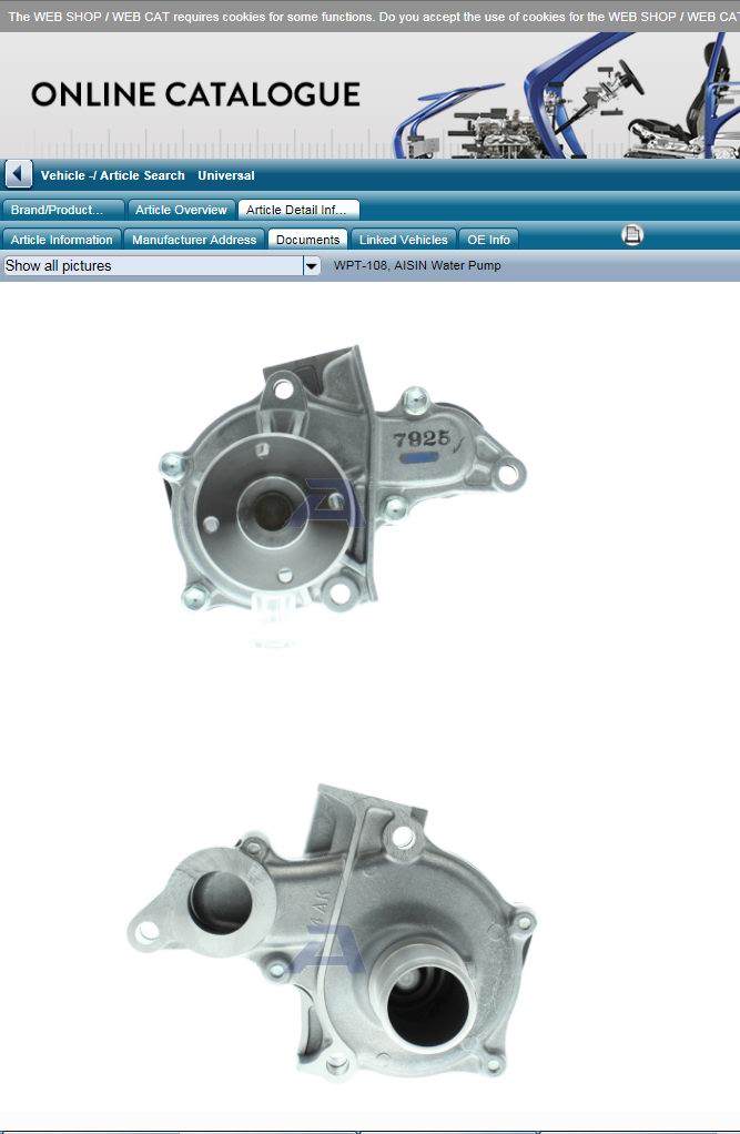

http://ows-cdn.tecdoc.net/aisin-europe/home.jspНашёл в онлайн каталоге Aisin фото WPT-108. Тоже ни клейма, ни зачистки. Только наклейка и 4 знака чёрной краской. С обратной стороны 4AK. Может действительно, не левак.
