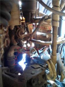

нашелся снизу за движком какой-то белый разъем одноконтактный никуда не включенный...нашелся в одной косе с разъемом в датчик стрелки температуры...
А с проводом определились?

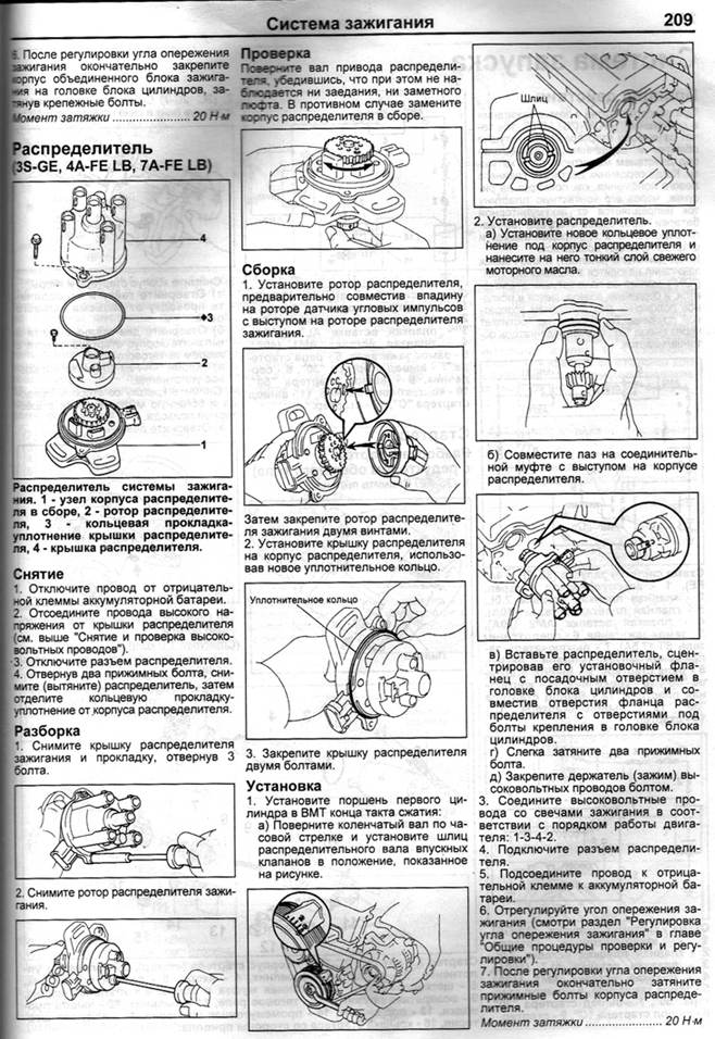

что касается датчика распредвала, я так и не понимаю...у меня в трамблере не видно никаких датчиков...он по-моему проще чем девяточный....
сигналки нет никакой, тока центральный замок...вот насчет контактной группы на зажигании или иммо может быть и верный посыл...замок зажигания я еще не разбирал
Он называется датчик угловых импульсов...
Добавлено спустя 23 минуты 14 секунд:
Abrams_88
По поводу датчика :сделайте запрос в Экзисте,Вам придёт ответ-выберите опцию:посмотреть на схеме,и если он есть на Вашем авто, думаю разберётесь.
...У меня его нет.

еще нашелся снизу за движком какой-то белый разъем одноконтактный никуда не включенный...нашелся в одной косе с разъемом в датчик стрелки температуры...вот откуда он, я так и не нашел, может кто знает
Могу предположить, что это разъем датчика детонации, но на твоем движке его и не должно быть, так что все нормально. А вот разъем в косе присутствует. У меня на Карине Е именно так и было - фишка висела неподключенной.
да, похоже на то...разъем очень похоже, что к этому датчику

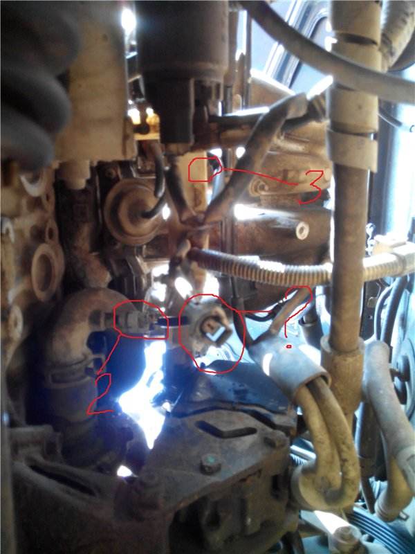

кстати, покопался в недрах памяти и возник как раз вопрос про ошибки...у меня был опель омега на автомате, так вот когда диагностика скрепкой проводилась на машине с включенным зажиганием ошибки типа датчика колена или распредвала висели всегда по типу того, что сам чек горит при включенном зажигании...это я помню точно, когда машина заводилась, то датчики срабатывали и все вставало на свои места, ошибки пропадали...просто я к тому, что такой ворох ошибок от скрепки может по такому принципу висеть в карине или тут другая история????
Добавлено спустя 54 минуты 50 секунд:
Александр74
кстати, а что это за датчик такой и где стоит поточнее???...просто у себя найти вапсче не смог, а экзист на запрос по вину выдает вот такой, но его тоже не обнаружено...

Abrams_88 писал(а):
если причина устранена, то ошибка сама должна сброситься???
не сбросится....
после сброса ошибок покатайтесь немного и проверьте снова....
сброс можно сделать или отключить клемму аккумулятора или вытащить на несколько секунд предохранитель EFI под капотом....
это датчик детонации вроде....
сзади на гбц находится....
да то то и оно...человек выше запостил датчик другого вида, как раз он то и был бы похож на неизвестный разъем, найденный у меня...но сам датчик так и не нашел, у меня разъем висит в воздухе, но интересно стало другое, что по вину на экзисте висит именно тот, который у меня на фото, на такого тоже обнаружено не было

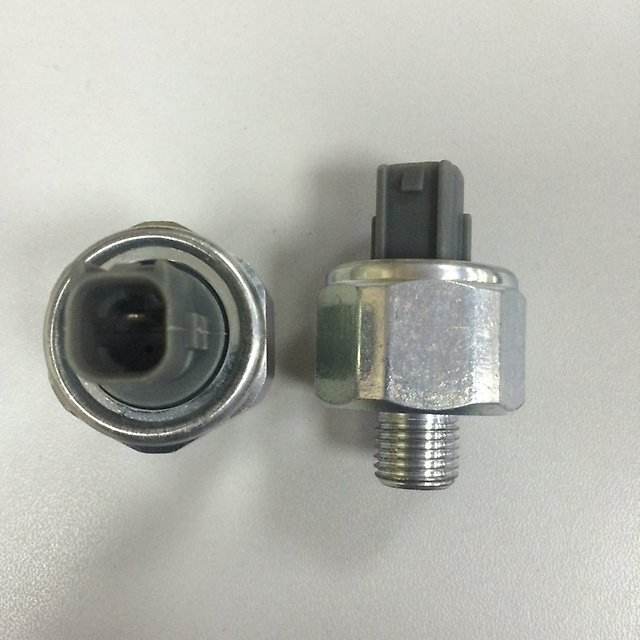

Картинку с нашим датчиком детонации не нашел, но нашел аналогичное обсуждение и фото разъема.
http://www.carina-e.ru/viewtopic.php?f= ... start=1150

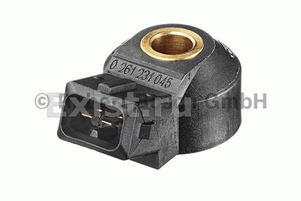

Наш датчик - глянь в экзисте оригинальный номер и вбей его в яндекс (картинки). У тебя просто аналог неправильный выпал, такое часто бывает.
Добавлено спустя 18 минут 8 секунд:
Сейчас еще раз в Экзист глянул - выпадает несколько датчиков детонации, к одному из них выдает аналоги как на твоем фото. Вероятно, это для машин с бош мотроником датчик,а у тебя на машине мозги и датчики денсо. Короче, копай в другую сторону, поскольку этого датчика у тебя нет.
