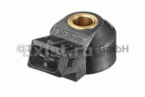

Abrams_88 писал(а):
еще нашелся снизу за движком какой-то белый разъем одноконтактный никуда не включенный...нашелся в одной косе с разъемом в датчик стрелки температуры...вот откуда он, я так и не нашел, может кто знает
Могу предположить, что это разъем датчика детонации, но на твоем движке его и не должно быть, так что все нормально. А вот разъем в косе присутствует. У меня на Карине Е именно так и было - фишка висела неподключенной.
да, похоже на то...разъем очень похоже, что к этому датчику

кстати, покопался в недрах памяти и возник как раз вопрос про ошибки...у меня был опель омега на автомате, так вот когда диагностика скрепкой проводилась на машине с включенным зажиганием ошибки типа датчика колена или распредвала висели всегда по типу того, что сам чек горит при включенном зажигании...это я помню точно, когда машина заводилась, то датчики срабатывали и все вставало на свои места, ошибки пропадали...просто я к тому, что такой ворох ошибок от скрепки может по такому принципу висеть в карине или тут другая история????
Добавлено спустя 54 минуты 50 секунд:
Александр74
кстати, а что это за датчик такой и где стоит поточнее???...просто у себя найти вапсче не смог, а экзист на запрос по вину выдает вот такой, но его тоже не обнаружено...
img.png [ 128 КБ | Просмотров: 5088 ]

baloven писал(а):
это датчик детонации вроде....
сзади на гбц находится....
да то то и оно...человек выше запостил датчик другого вида, как раз он то и был бы похож на неизвестный разъем, найденный у меня...но сам датчик так и не нашел, у меня разъем висит в воздухе, но интересно стало другое, что по вину на экзисте висит именно тот, который у меня на фото, на такого тоже обнаружено не было

Abrams_88
Картинку с нашим датчиком детонации не нашел, но нашел аналогичное обсуждение и фото разъема.
http://www.carina-e.ru/viewtopic.php?f= ... start=1150
Наш датчик - глянь в экзисте оригинальный номер и вбей его в яндекс (картинки). У тебя просто аналог неправильный выпал, такое часто бывает.
Добавлено спустя 18 минут 8 секунд:
Сейчас еще раз в Экзист глянул - выпадает несколько датчиков детонации, к одному из них выдает аналоги как на твоем фото. Вероятно, это для машин с бош мотроником датчик,а у тебя на машине мозги и датчики денсо. Короче, копай в другую сторону, поскольку этого датчика у тебя нет.
