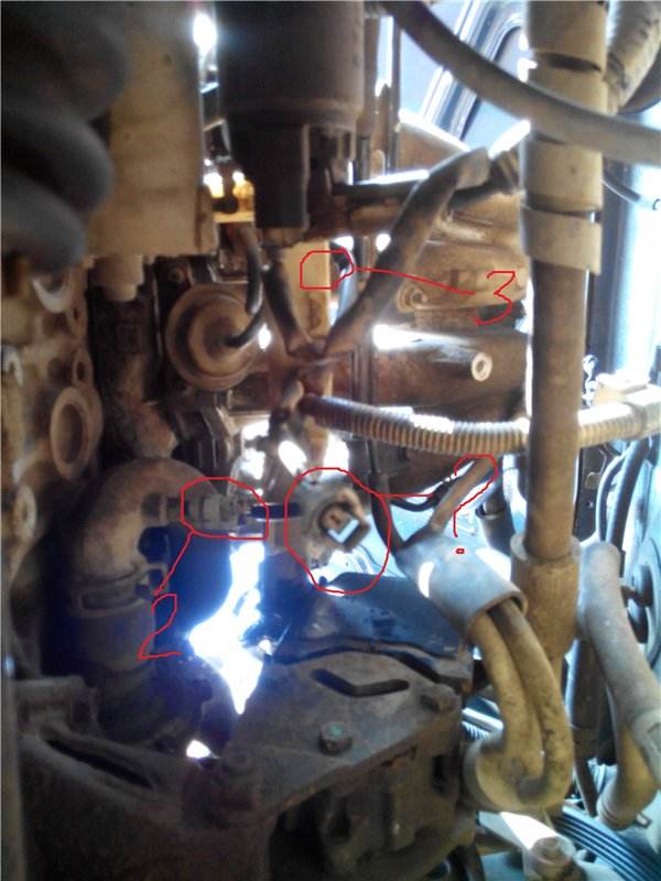

СообщениеДобавлено: Вт июл 28, 2015 11:07 pm
Сообщения: 4547
Abrams_88
Ну и как сейчас дела,что прояснилось с Вашим авто?

СообщениеДобавлено: Чт июл 30, 2015 4:18 pm
Сообщения: 4547
Abrams_88 писал(а):
нашелся снизу за движком какой-то белый разъем одноконтактный никуда не включенный...нашелся в одной косе с разъемом в датчик стрелки температуры...
А с проводом определились?

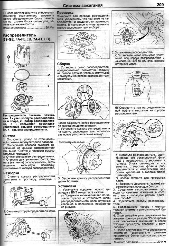

что касается датчика распредвала, я так и не понимаю...у меня в трамблере не видно никаких датчиков...он по-моему проще чем девяточный....
сигналки нет никакой, тока центральный замок...вот насчет контактной группы на зажигании или иммо может быть и верный посыл...замок зажигания я еще не разбирал

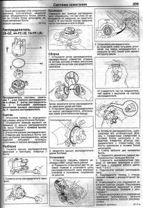

Добавлено спустя 23 минуты 14 секунд:
Abrams_88
По поводу датчика :сделайте запрос в Экзисте,Вам придёт ответ-выберите опцию:посмотреть на схеме,и если он есть на Вашем авто, думаю разберётесь.
...У меня его нет.
Распределитель.jpg [ 496.21 КБ | Просмотров: 5208 ]

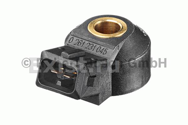

Abrams_88 писал(а):
еще нашелся снизу за движком какой-то белый разъем одноконтактный никуда не включенный...нашелся в одной косе с разъемом в датчик стрелки температуры...вот откуда он, я так и не нашел, может кто знает
Могу предположить, что это разъем датчика детонации, но на твоем движке его и не должно быть, так что все нормально. А вот разъем в косе присутствует. У меня на Карине Е именно так и было - фишка висела неподключенной.
СообщениеДобавлено: Вс авг 02, 2015 7:16 pm
Зарегистрирован: Вт сен 30, 2014 3:11 pm
Сообщения: 78
Откуда: Тверь
Машина: Toyota Carine E Hatch (T19)
да, похоже на то...разъем очень похоже, что к этому датчику

кстати, покопался в недрах памяти и возник как раз вопрос про ошибки...у меня был опель омега на автомате, так вот когда диагностика скрепкой проводилась на машине с включенным зажиганием ошибки типа датчика колена или распредвала висели всегда по типу того, что сам чек горит при включенном зажигании...это я помню точно, когда машина заводилась, то датчики срабатывали и все вставало на свои места, ошибки пропадали...просто я к тому, что такой ворох ошибок от скрепки может по такому принципу висеть в карине или тут другая история????
Добавлено спустя 54 минуты 50 секунд:
Александр74
кстати, а что это за датчик такой и где стоит поточнее???...просто у себя найти вапсче не смог, а экзист на запрос по вину выдает вот такой, но его тоже не обнаружено...

baloven писал(а):
это датчик детонации вроде....
сзади на гбц находится....
да то то и оно...человек выше запостил датчик другого вида, как раз он то и был бы похож на неизвестный разъем, найденный у меня...но сам датчик так и не нашел, у меня разъем висит в воздухе, но интересно стало другое, что по вину на экзисте висит именно тот, который у меня на фото, на такого тоже обнаружено не было
