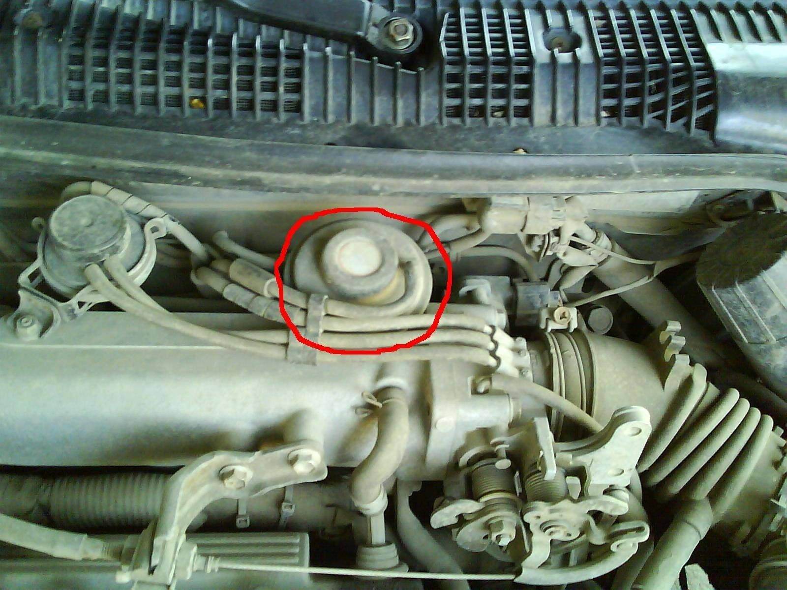

Что то я так и не понял какую трубку затыкать и с какой стороны. ... для блокировки циркуляции отработавших газов (EGR - системы) Ткните пальцем на картинке...
Добавлено спустя 3 минуты 31 секунду:
Отключить хочу, т к дергается при условии прогретого дрыгателя. На холодную все норамльно...

затыкать там где егр стыкуется со вкускным коллектором

Вот твой клапан EGR
Вот он на схеме, а глушить его надо заменой 25627 на проставку без дырки

а как его открутить? я пытался подлезть и чуть не свихнулся :) так и забросил это дело

Надо снимать весь инжектор. и Заодно его почистить+ форсунки промыть раз уж туда полез))

... я имел ввиду какую нить резиновую трубку снять и заткнуть на время проверки, такой вариант есть?... тут описывалось ранее, но не для 3S-Fe/
Т е проверить на пропадание "дергунчика" без разборки всего инжектора., поскольку дело может и в нем быть...

я пробовал затыкать зажимать, ничего не помогло. глушить егр не пробовал.
Решил не париться и активнее жать на педаль, чтобы не посещали дергуны. Хотя конечно у тебя может пожосче они.
