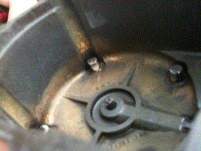

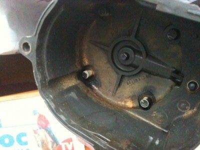

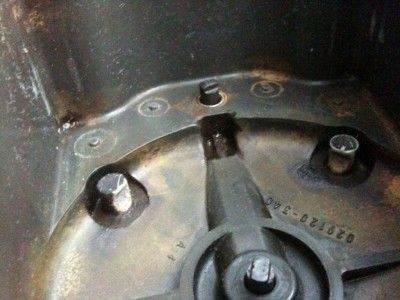

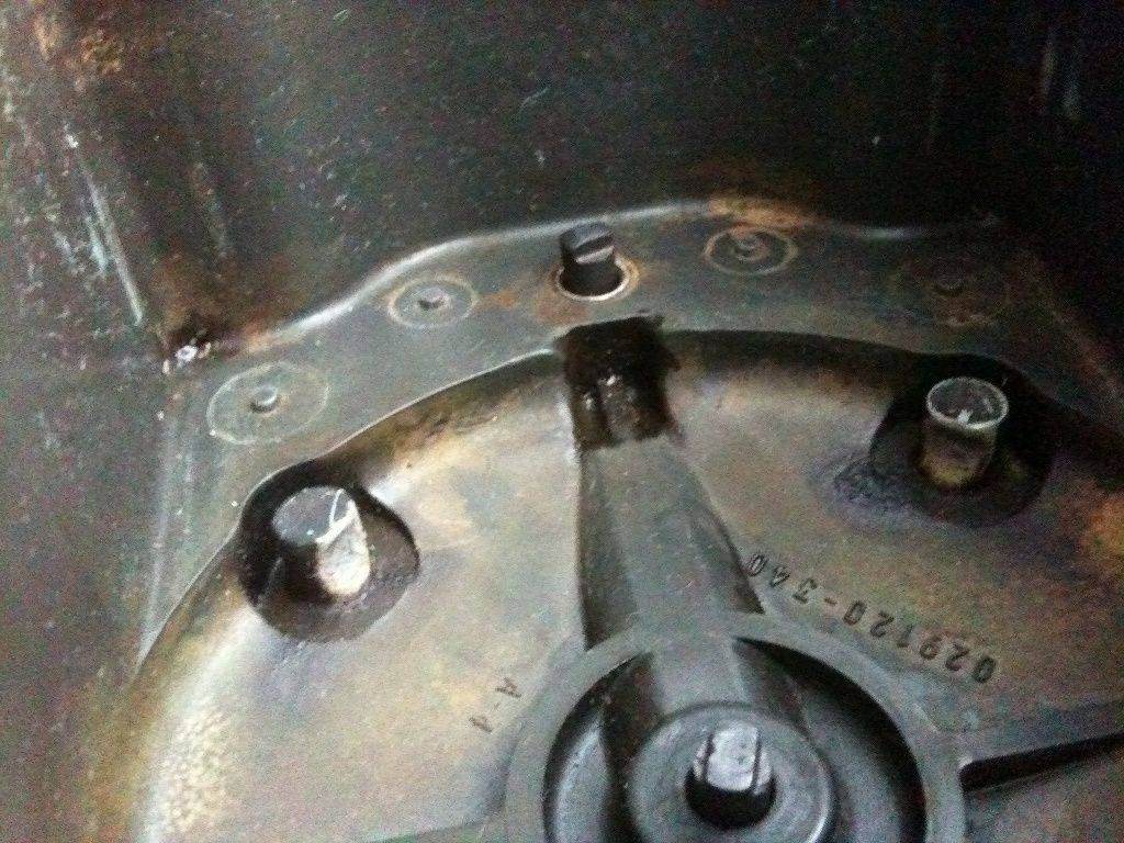

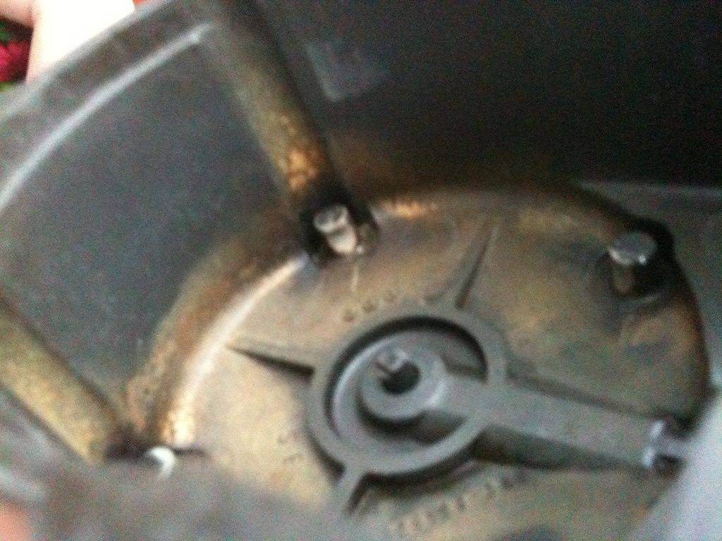

Товарищи эксперты, подскажите, please, крышку с такой выработкой на контактах поюзать без последствий ещё можно? Угольки нормальные.

СообщениеДобавлено: Пн дек 16, 2013 11:03 pm
Alexandr_86
ИМХО можно
 Заголовок сообщения: Re: Сага о крышках трамблёра
СообщениеДобавлено: Вт дек 17, 2013 8:44 am
Повар клуба
Сообщения: 9827
Двигатель: резвый
вытри насухо внутри, дренажку почисть в корпусе (я теперь каждый год смотрю за ней) , машина пулять будет. Проверено.
Я на драйве2
СообщениеДобавлено: Вт дек 17, 2013 8:52 am
Зарегистрирован: Пт июн 25, 2010 9:01 pm
Сообщения: 8
Откуда: Череповец
Машина: Carina e 2.0Gli Японка
Двигатель: 3SFe
Спасибо, успокоили мою жабу :)
