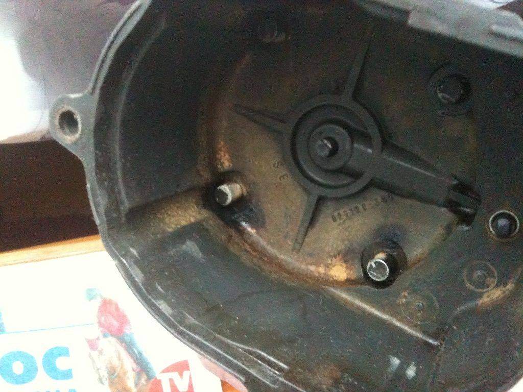

у меня тоже проблемка была с дёрганьем на прогретом двигателе,что только я не смотрел куда только её не гонял, везде разводили руками!снимаю крышку трамблёра а она сырая протираю,завожу и как прогревается опять в крышке влага появляеться!прочистил два дренажных отверстия в трамблёре и все симптомы пропали))))я был счастлив :)

Товарищи эксперты, подскажите, please, крышку с такой выработкой на контактах поюзать без последствий ещё можно? Угольки нормальные.

СообщениеДобавлено: Пн дек 16, 2013 11:03 pm
Alexandr_86
ИМХО можно
 Заголовок сообщения: Re: Сага о крышках трамблёра
СообщениеДобавлено: Вт дек 17, 2013 8:44 am
Повар клуба
Сообщения: 9827
Двигатель: резвый
вытри насухо внутри, дренажку почисть в корпусе (я теперь каждый год смотрю за ней) , машина пулять будет. Проверено.
