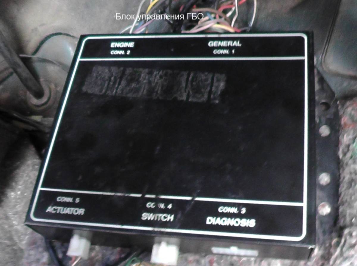

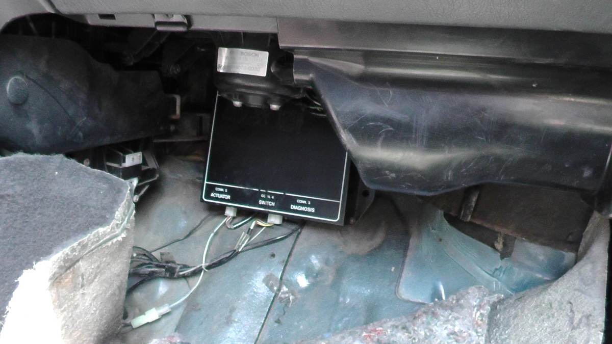

Не знаю как он называется , но вот он -
А вот здесь он находтися
А здесь видно, что это обычное газовое оборудование 2 поколения.

Для второго поколения мозг это слишком громкое название :)

Пенсионер писал(а):
Мозги? 4 поколение? Как точно называется блок? Обычно проще выкинуть и поставить какой-нибудь стаг или лпгтех, работают они отлично, стоят недорого
Это 3-е поколение
