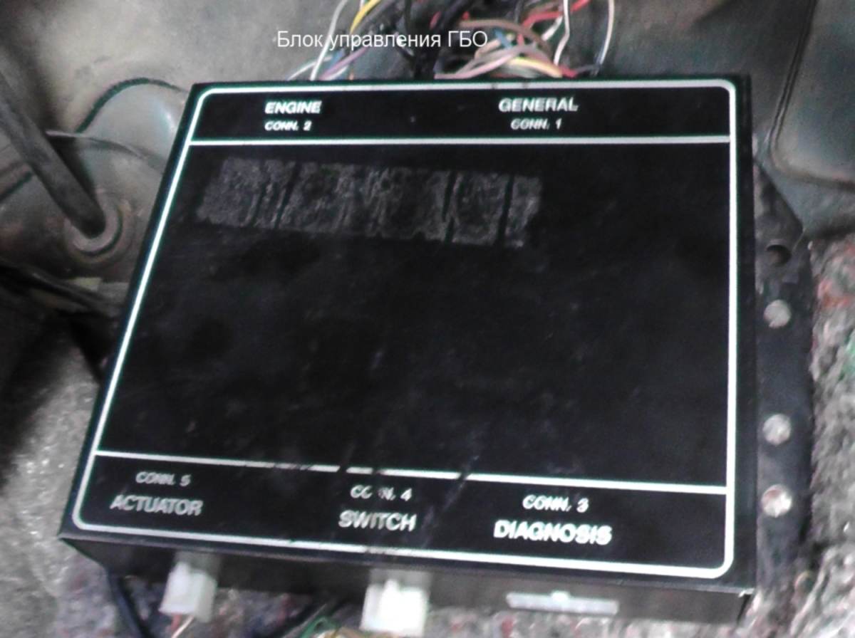

Всем привет! Кто подскажет? Нет питания на редуктор и клапан. При переходе на газ глохнет и всё. При этом датчик уровня топлива начинает показывать уровень газа и на кнопке загорается зелёный огонёк. Проводку проверил до входа в салон. питания нет. Дальше в салоне за бардачком мозги. когда просто кидаю на редуктор плюс всё начнает работать, убираю всё глохнет. У меня стоит голандское оборудование, кроме редуктора и ЭМ клапана. Балон в багажнике на 55 литров. Тоже с клапаном, который тоже не открывается. И предохранитель на газ в моторном отсеке целый.

Ну значит масса отвалилась гдето около мозгов. Сними бардачек, там должны быть скрутки к стандартным мозгам. Пошоруди:-)

Попробую! Только вот нет плюса, а искать надо минус?

Нашёл я газовые мозги! Они под ковриком в ногах переднего пассажира. Не за бардачком, а под ним. Снял разъёмы. Нашёл два провода которые идут на электромагнитные клапана. Поставил на место попробовал включить газ - ни фига. Снял разъём, подал на эти провода плюс и слышно как клапана срабатывают. Значит, что это в мозгах дело. Буду искать кто разбирается в этой электронике. Правда по разъёму видно что на этих проводах плохой контакт. и на плато и на разъёме почернело или потемнело. может быть кто продаст мозги?

Пенсионер писал(а): кто продаст мозги? Надо "с пристрастием" проверить родные мозги на предмет "холодной " пайки. (Матовая пайка, потемнение мест пайки элементов, микро трещины вокруг ножек элементов в местах пайки, шатающиеся элементы, места пайки разъёма...). Можно воспользоваться лупой. Надо найти "плохой" контакт. Возможно удастся отремонтировать самому. Если не получится, то отдать в ремонт или искать новый.

Мозги? 4 поколение? Как точно называется блок? Обычно проще выкинуть и поставить какой-нибудь стаг или лпгтех, работают они отлично, стоят недорого

Надо "с пристрастием" проверить родные мозги на предмет "холодной " пайки. (Матовая пайка, потемнение мест пайки элементов, микро трещины вокруг ножек элементов в местах пайки, шатающиеся элементы, места пайки разъёма...). Можно воспользоваться лупой. Надо найти "плохой" контакт. Возможно удастся отремонтировать самому. Если не получится, то отдать в ремонт или искать новый.[/quote]
Сегодня снял мозги. Отвёз мужичку, далёкому от автоэлектрики. Занимается ремонтом бытовой техники - телевизоры, магнитофоны и т.д. Ни чего не спросил что и как, просто взял и сказал что посмотрит. Короче я забрал после ремонта, поставил и всё работает. Так что, как Виталичек написал так и получилось.

Пенсионер писал(а): Мозги? 4 поколение? Как точно называется блок? Обычно проще выкинуть и поставить какой-нибудь стаг или лпгтех, работают они отлично, стоят недорого Не знаю как он называется , но вот он -
А вот здесь он находтися А здесь видно, что это обычное газовое оборудование 2 поколения. Это 3-е поколение
