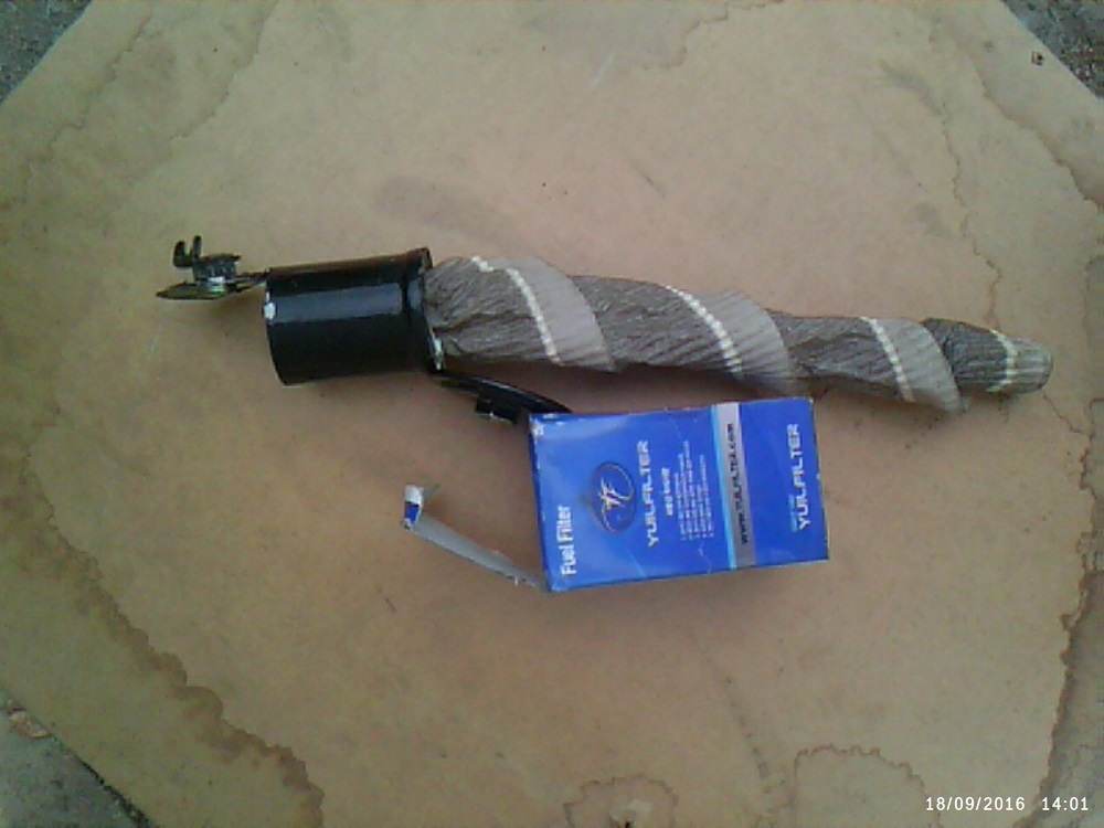

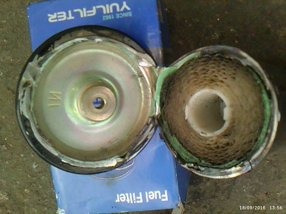

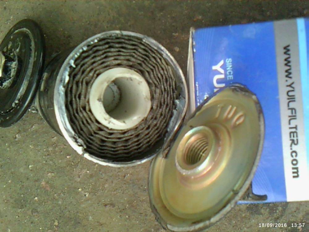

СообщениеДобавлено: Вс сен 18, 2016 11:15 pm
Сообщения: 405
Откуда: Москва ВАО
Вот, распилил фильтр YFT-014 .

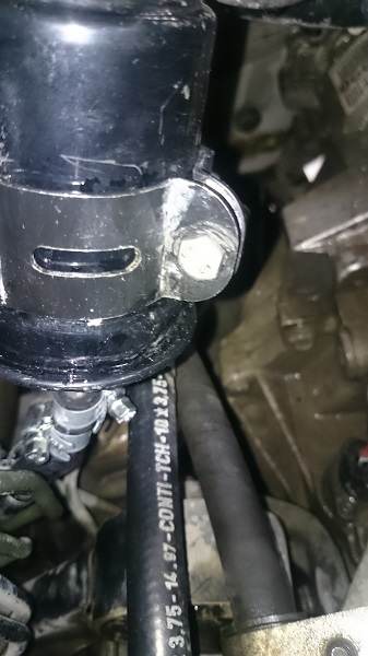

У меня тоже на карине нижний штуцер был "запорот" - слизаны грани и резьба подпорчена. Нашел донорский топливопровод на разборе весь за 500 руб. На нем три штуцера, два подходящих - один из бака и второй на фильтре. Темку почитал и решил не мудох..ся с заменой топливопровода, а сделать все по рецепту Дяди. За три часа камасутры удалось посадить на шланг и на новый штуцер. Япы замудрили с расположением фильтра неподеЦки :x
Шлан Фагумит на 2MPa и четыре немецких хомута. Фильтр JS asakashi (пока временно) т.к. заказал Kolbenschmidt.
По впечатлениям - замена фильтра что на шланге, что на трубке будет одинаково по времени и по телодвижениям!!!
Вроде все сделал по феншую. Теперь буду наблюдать. Из старого фильтра (пробег 50 тык) вытекла грязная жижа. После установки нового - машина на педальку откликается повеселее!!!

Господа, не могу найти свой фильтр на законном месте и судя по всему, это - он? https://ibb.co/hEwtqp Интересно, что он делает там, не закрепленный и висящий на двух шлангах. Это колхоз предыдущего владельца, чтобы удобнее менять было? Или как это объяснить? Расположен у стенки, но высоко, на уровне дроссельной заслонки.

Ну вот и дошел я до его замены. А замена оказалась делом проблемным по одной единственной причине - там другой тип фильтра и теперь вместо штуцеров обычные трубки, которые вставлены в этот фильтр и затянуты хомутами. Ну, фотографию сообщением выше можете увидеть. На оригинальном фильтре резьба для штуцеров, здесь же просто два шланга и ни одного намека на штуцера.
Что посоветуете? Как восстановить шланги до завода? Где взять штуцера?
Или такой фильтр найти, который без резьбы? Наверное проще будет. Но я не представляю какой это фильтр и как его искать.
Toyota Carina E T190, 1996 г.в. Англичанка
4AFE LB 99 л.с.
 Заголовок сообщения: Re: Топливный фильтр
СообщениеДобавлено: Чт окт 11, 2018 10:16 pm
Сообщения: 1836
Откуда: Регион 11
Двигатель: 4A-FE БОШ
Ведь работает без штуцера,шланг не соскакивает.На форуме есть товарищи,которые тоже также переделывали.
Покупаешь любой фильтр(хоть вазовский,они намного дешевле),и меняешь.
И по два хомута крепишь с каждой стороны трубок.
