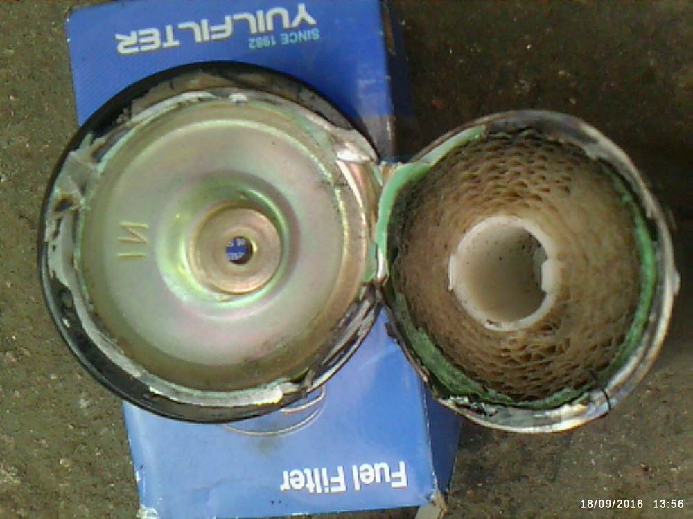

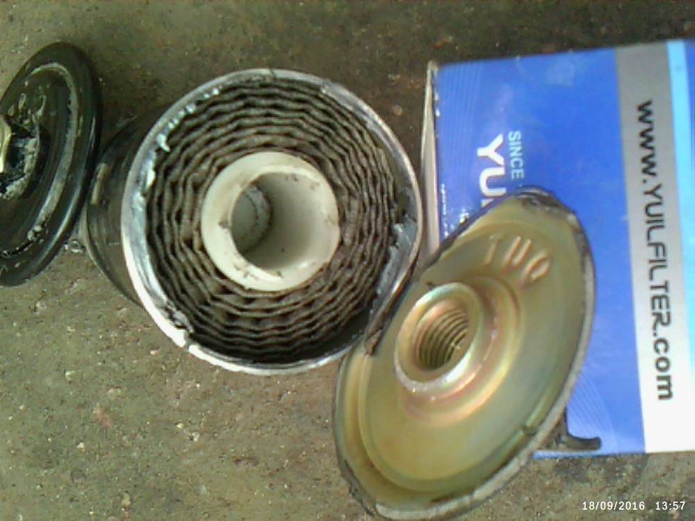

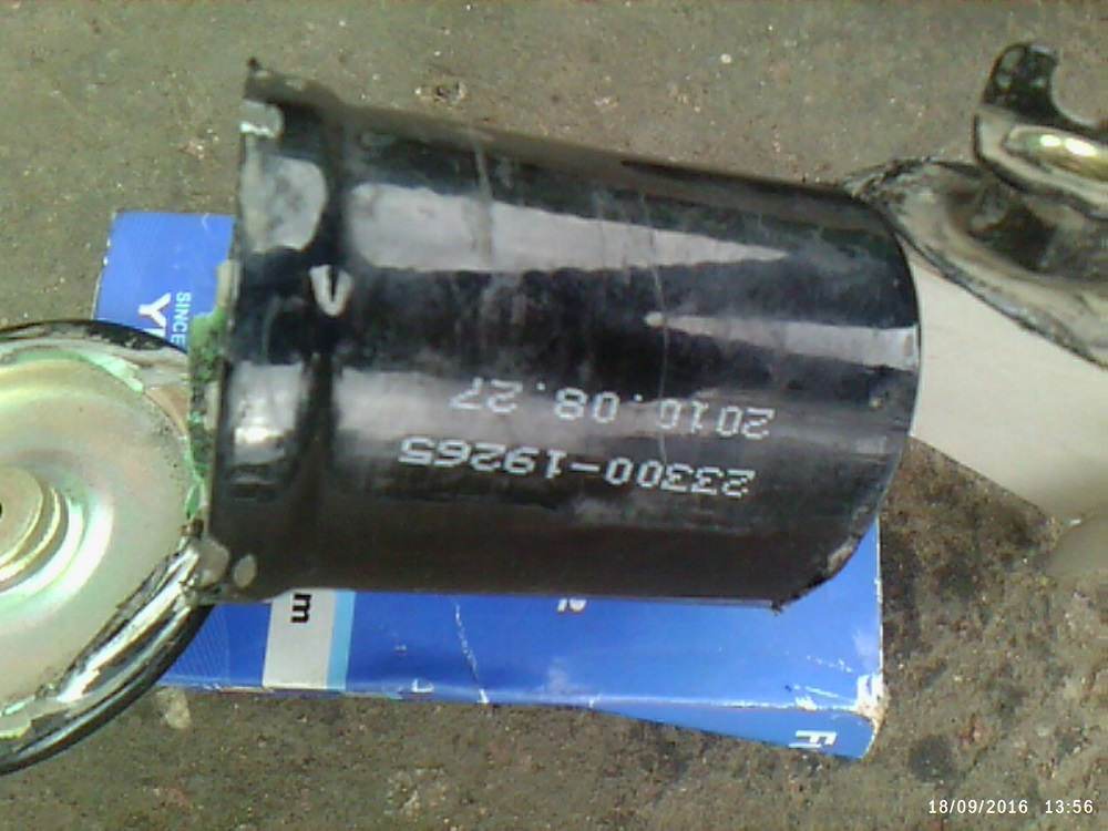

Вот, распилил фильтр YFT-014 .
фильтр 001.jpg [ 202.61 КБ | Просмотров: 24578 ]
фильтр 002.jpg [ 206.15 КБ | Просмотров: 24578 ]
фильтр 003.jpg [ 214.91 КБ | Просмотров: 24578 ]
фильтр 004.jpg [ 149.73 КБ | Просмотров: 24578 ]
