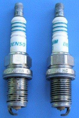

Вот так выглядят мои IK20 после 50 тыс пробега и 5 лет работы.
IK20_после50тыс_пробега.JPG [ 117.48 КБ | Просмотров: 4655 ]
СообщениеДобавлено: Чт авг 26, 2010 6:42 pm
Главный фотограф Селигера
Сообщения: 1208
Откуда: Воронеж
Репутация: 56 [ ? ]
Машина: Toyota Avensis
Двигатель: 7AFE
это после помывки или так как выкрутил из двигателя?
СообщениеДобавлено: Чт авг 26, 2010 6:54 pm
Saman писал(а):
после помывки
Но из двигателя они были не намного хуже.

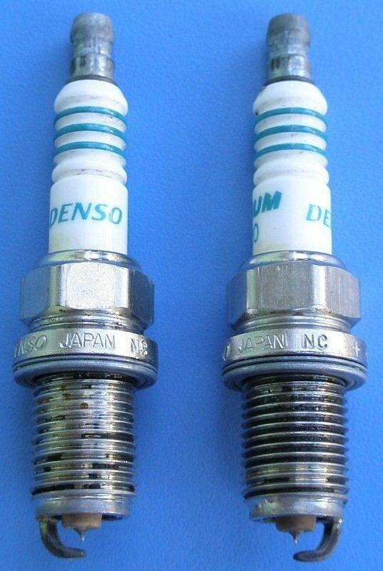

На фото yozsh сечи все грязные, и замасленные.
Вот фото свечей после 20 тыс пробега
Две левые уже почищены, правые ещё нет.
yozsh, ты на 100% уверен что у тебя именно прорыв газов, а не налипание масла в электрическом поле?
Изолятор шатается?
СообщениеДобавлено: Чт авг 26, 2010 7:06 pm

Вот тоже как то не вериться что это свежевыкрученые. После помывки силитом мои тоже были такие же белые.
2 Dmitry_R - а ничего я с ними не делал, кроме зимне-весенних коротких поездок.
Добавлено спустя 6 минут 55 секунд:
Изолятор шатается?
хорошо видны маленькие точки прорыва газов, специфической формы... и примерно так же на всех 4х свечках.. и налипание тоже есть... а отправил на пенсию еще и по поводу постоянного гуляния зазора...
4A-FE LB 1,6л 95г сарай, англичанка
СообщениеДобавлено: Чт авг 26, 2010 7:16 pm
Странно, я зазор 30 тыс на них не трогал.
(90919-01212) иридий +платина, зазор на них "уходить" не будет.
