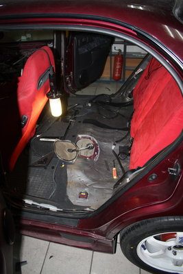

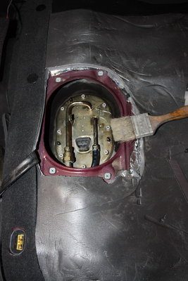

1) Для начала вытаскиваем заднее сиденье и снимаем лючёк на кузове.
Комментарий к файлу: Сняли сиденье
IMG_1758.JPG [ 104.2 КБ | Просмотров: 11165 ]

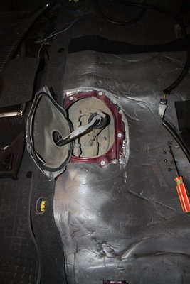

Комментарий к файлу: Открываем лючёк
IMG_1759.JPG [ 94.21 КБ | Просмотров: 11165 ]
Комментарий к файлу: Смываем лишнюю грязь чтоб она не попала вдальнейшем в топливную систему
IMG_1761.JPG [ 103.53 КБ | Просмотров: 11165 ]

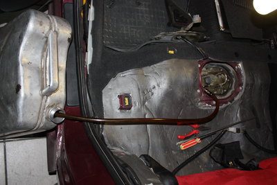

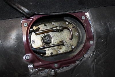

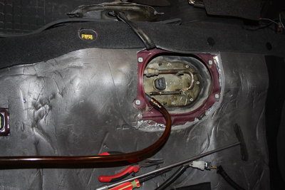

Комментарий к файлу: Если в баке осталось топливо то его нужно слить, в моём случае 20л, для этого снимаем шланг обратки и наращиваем его чтоб он дотянулся до тары в которую будет сливаться топливо
IMG_1762.JPG [ 177.77 КБ | Просмотров: 11165 ]
IMG_1763.JPG [ 160.54 КБ | Просмотров: 11165 ]

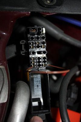

Комментарий к файлу: После того как тара и шланг подготовлены устанавливаем перемычку в диагностическом разъёме на контакты FP и В+, для того чтобы заставить бензонасос работать и включаем зажигание, процесс пошёл.
IMG_1764.JPG [ 72.5 КБ | Просмотров: 11165 ]
Комментарий к файлу: После того как топливо слито, отсоединяем штекер на лючке в баке.
IMG_1766.JPG [ 180.51 КБ | Просмотров: 11165 ]

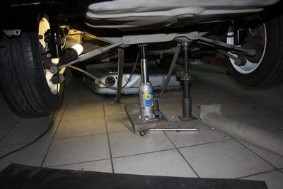

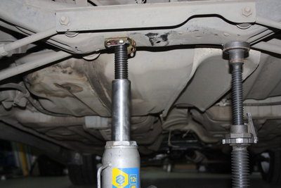

Комментарий к файлу: Далее поднимаем машину как можно выше
IMG_1768.JPG [ 135.61 КБ | Просмотров: 11165 ]

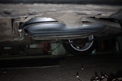

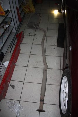

Комментарий к файлу: Снимаем глушитель, так как он проходит ниже бака и не даст его вытащить.
IMG_1767.JPG [ 87.18 КБ | Просмотров: 11165 ]

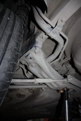

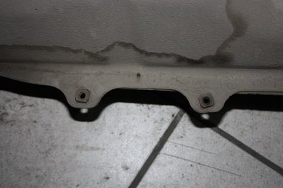

Комментарий к файлу: Далее нужно ослабить хомуты патрубка идущего от заливной горловины их два и один патрубок вентиляции бака
IMG_1771.JPG [ 80.05 КБ | Просмотров: 11165 ]
IMG_1772.JPG [ 84.49 КБ | Просмотров: 11156 ]

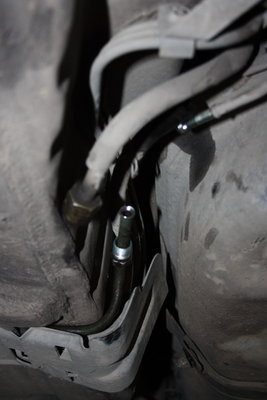

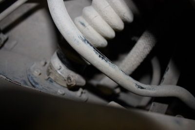

Комментарий к файлу: Теперь снизу в переднем левом углу бака откручиваем трубку высокого давления и обратки, а также мелочь типа тросы ручника и защиту от выхлопной трубы, после откручиваем два болта головкой на 12ть которые держат две лямки(крепление бака)
IMG_1774.JPG [ 72.48 КБ | Просмотров: 11156 ]

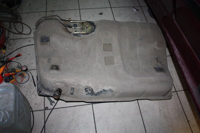

Комментарий к файлу: Теперь встречаем бак!!!
IMG_1775.JPG [ 141.99 КБ | Просмотров: 11156 ]

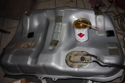

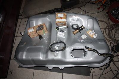

Комментарий к файлу: Перекручиваем всё что нужно на новый бак, я менял всё: датчик уровня, прокладки, бензонасос.
IMG_1777.JPG [ 148.91 КБ | Просмотров: 11156 ]

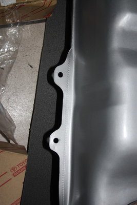

Комментарий к файлу: На новом баке отсутствуют резиновые прокладки между кузовом и баком, поэтому я оторвал их со старого бака и переклеил на новый
IMG_1783.JPG [ 124.91 КБ | Просмотров: 11156 ]

интересны фотки вскрытого старого бака
СообщениеДобавлено: Пн апр 30, 2012 7:21 pm
Вроде харакири делать баку несобирался :D , просто с низу в нём тычка есть, до меня ктото шёркнул и образовалась дырдочка которая беспокоила только в жару когда в баке создавалось давление, устранять течь небыло желания и времени, поэтому произвёл замену. Старый бак со временем хочу заварить и передать новому владельцу.

Не знаю чей, но заказывался как Клокерхолм, а они как известно переупаковщики. Качество понравилось, практически копия оригинало, вот только нет двух сухарей для крепления экрана выхлопной. Такто не внапряг пару гаек подержать. :wink:
IMG_1788.JPG [ 118.64 КБ | Просмотров: 11130 ]
IMG_1787.JPG [ 79.05 КБ | Просмотров: 11130 ]
