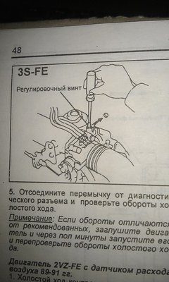

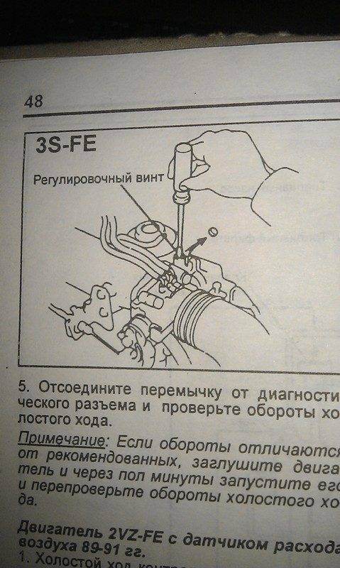

Тит 32 писал(а):
У меня правда 3SFE но предыдущий хозяин утверждал что это именно регулировочный винт. И он его крутил. Теперь я знаю что его торогать было нельзя. А как теперь вернуть его на заводское место???
Если у тебя 3SFE то болт там есть и крутить его нужно (правда 3S тоже разные )
Camry SV21 91г 3SFE 2л .

Я внимательно читаю , и писал не Ерычу а Тит 32 даже его цитату вставил
Добавлено спустя 10 минут 42 секунды:
Тит 32 писал(а):
Да болт то я видел и знаю, что предыдущий хозяин его крутил. Не знаю с чего ты взял, но я вычитал на форуме, что его крутить НЕЛЬЗЯ!!!
хорошо, не так выразился зачем его выставлять назад по заводу ?
Давай не будем людей в заблуждение вводить? Зачем его нужно крутить??? Если он есть и крутится то это не означает что его надо шаловливыми рученками крутить чтоб обороты ХХ регулировать
хз конечно, но я по этой книге капиталку двигателя делал , да и много еще чего. Еще ни разу не подводила.

Объясни зачем нужно крутить этот болт?
Добавлено спустя 3 минуты 12 секунд:
Ты тут фотки кинул совсем от другого БДЗ,таких на Каринах Е не было
На форуме сидят не только Кариноводы и тот же самый 3SFE ставили на Камри, Карину Е, Карину 2, Раф4, Пикник.
Форум хороший и я хоть и не Кариновод много чего полезного от седа узнал. Мож кому мои фотки и пригодятся =)
зы. Не знал что на карине не такой БДЗ
