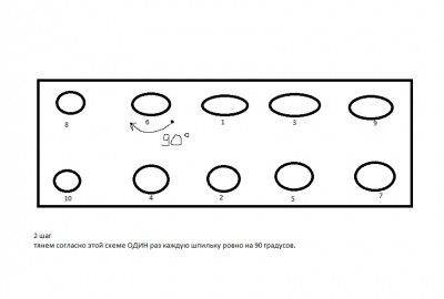

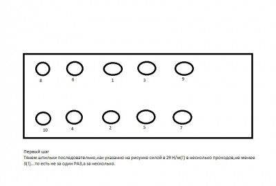

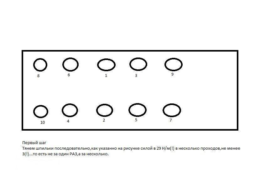

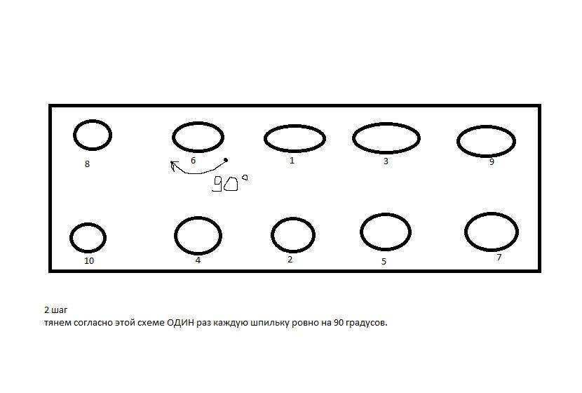

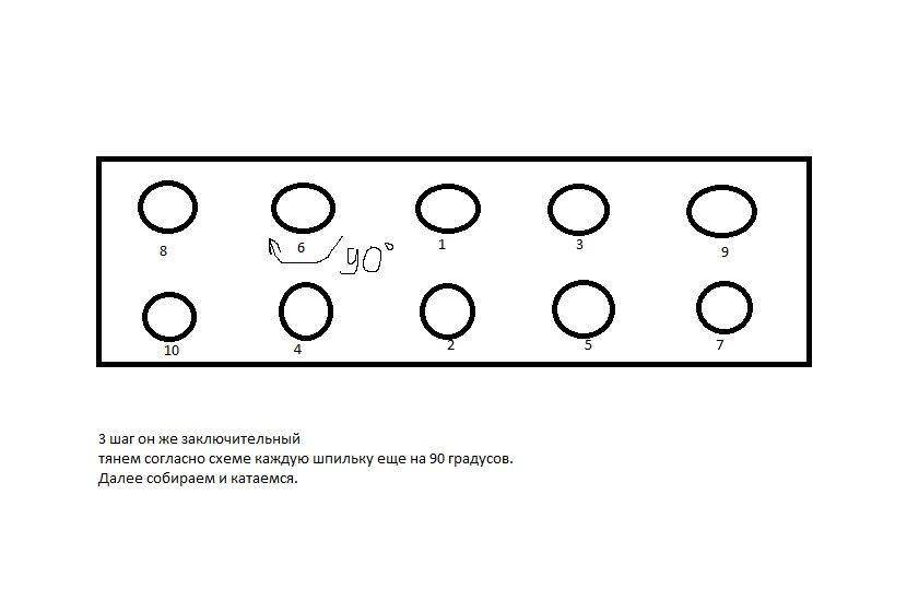

СообщениеДобавлено: Ср окт 30, 2013 7:57 pm
вот
:dr_ink:
1.jpg [ 47.96 КБ | Просмотров: 5412 ]
2.jpg [ 45.48 КБ | Просмотров: 5412 ]
3.jpg [ 45.04 КБ | Просмотров: 5412 ]
