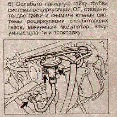

У меня детонация появилась после установки заглушки... :( Хотя, когда ставил заглушку, канал, который она глушит, был весь в коксе. А куда уходит трубка из клапана EGR? Прямо в поддон?

Сообщения: 819
Вот на рисунке я обвел красными овалами трубку и резьбовое соединение. Куда это все идет? :?:

СообщениеДобавлено: Вс ноя 22, 2009 1:40 pm
Сообщения: 771
Откуда: г. Дубна, Моск. обл.
Hronick
По идее она должна соединяться с системой выхлопа :)
Самого давно этот вопрос мучает... все жду когда буду капиталку делать... вот тогда и посмотрю :)

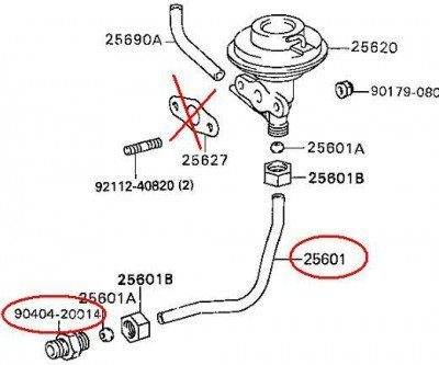

СообщениеДобавлено: Ср ноя 25, 2009 11:06 pm
Сообщения: 819
Просматривал сегодня букварь, и нашел куда эта трубка крепится - похоже в головку блока, под БДЗ.
Кстати, нак какой странице букваря смотреть про регулировку ДПДЗ, найти не могу :shock:
Комментарий к файлу: Вот
