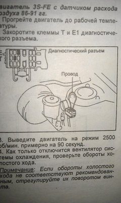

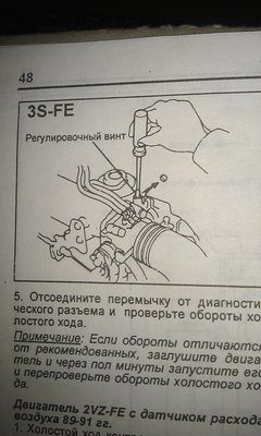

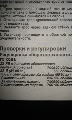

хорошо, не так выразился зачем его выставлять назад по заводу ?
IMAG0017.jpg [ 101.84 КБ | Просмотров: 14222 ]
IMAG0016.jpg [ 104.78 КБ | Просмотров: 14222 ]
IMAG0018.jpg [ 106.87 КБ | Просмотров: 14222 ]

СообщениеДобавлено: Вс дек 16, 2012 8:28 pm
Zenner писал(а):
Если у тебя 3SFE то болт там есть и крутить его нужно
Давай не будем людей в заблуждение вводить? Зачем его нужно крутить??? Если он есть и крутится то это не означает что его надо шаловливыми рученками крутить чтоб обороты ХХ регулировать
хз конечно, но я по этой книге капиталку двигателя делал , да и много еще чего. Еще ни разу не подводила.
Camry SV21 91г 3SFE 2л .

Объясни зачем нужно крутить этот болт?
Добавлено спустя 3 минуты 12 секунд:
Ты тут фотки кинул совсем от другого БДЗ,таких на Каринах Е не было
Все верное, такие БДЗ устанавливались на предыдущих поколениях 3S-FE и такой же винт был на БДЗ "круглых" 4A-FE и к Карине Е они не имеют отношения.
На форуме сидят не только Кариноводы и тот же самый 3SFE ставили на Камри, Карину Е, Карину 2, Раф4, Пикник.
Форум хороший и я хоть и не Кариновод много чего полезного от седа узнал. Мож кому мои фотки и пригодятся =)
зы. Не знал что на карине не такой БДЗ
