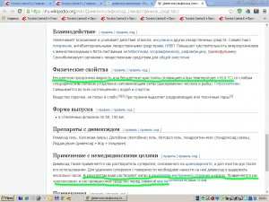

И ещё, вот ,что говорит Википедия:
https://ru.wikipedia.org/wiki/%D0%94%D0 ... 0%B2%D0%BE)

Кто следующий, экспериментаторы найдутся ещё?
Скриншот 03-10-2018 220115.jpg [ 358.72 КБ | Просмотров: 21424 ]

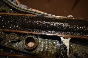

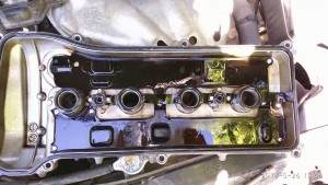

Вот так у меня под клапанной крышкой и то, я очкую во второй заход на оборотах мыть, а тут в первый заход, да еще и на оборотах... Автору повезет, если все хорошо будет, но я бы уже сейчас побежал поддон скидывать и клапанную крышку снимать, если она конечно точно окрашена.

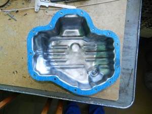

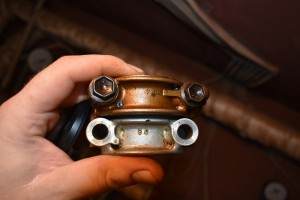

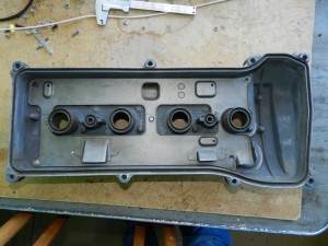

А вот так димексид отмывает лак при нагреве, и так "подрывает" краску, но она не растворяется, а уходит "в свободное плаванье" по масляной системе! Ну и еще пару фоток.
