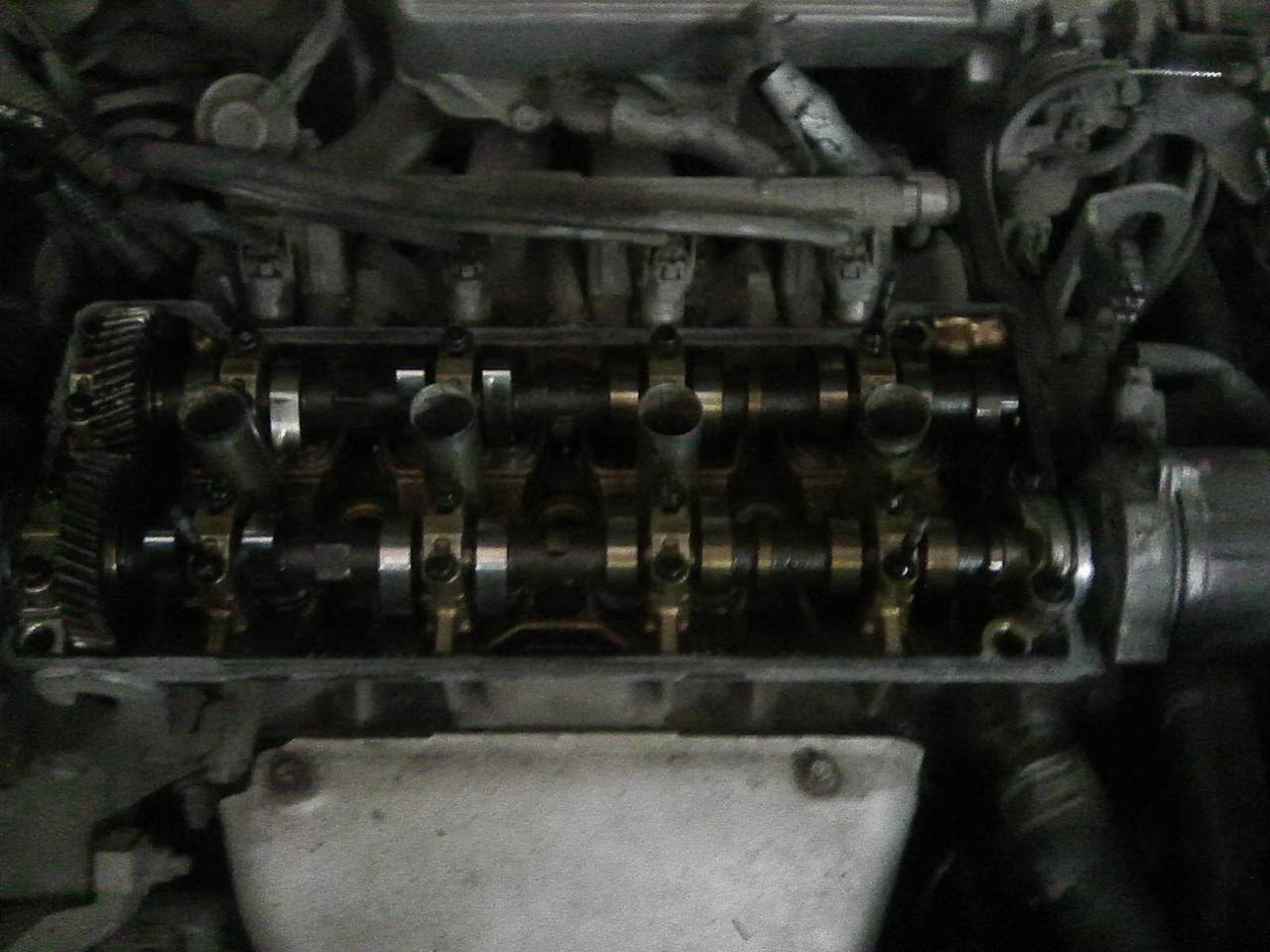

Fidel писал(а):
А я все-таки рискну предостеречь горячие головы бежать в аптеку за димексидом.

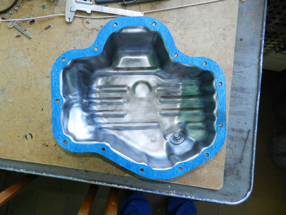

Сто процентов согласен. Каким боком такая промывка потом вылезет одному Богу известно.
А моему движку вообще о подобных экзекуциях думать не надо.
Photo0316_.jpg [ 321.12 КБ | Просмотров: 21641 ]

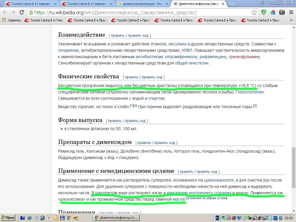

С димексидом главное не проворонить температуру двигателя, т.к. он замерзает уже при температуре +10 градусов, кристаллизуется
И ещё, вот ,что говорит Википедия:
https://ru.wikipedia.org/wiki/%D0%94%D0 ... 0%B2%D0%BE)
Скриншот 03-10-2018 220115.jpg [ 358.72 КБ | Просмотров: 21440 ]

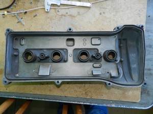

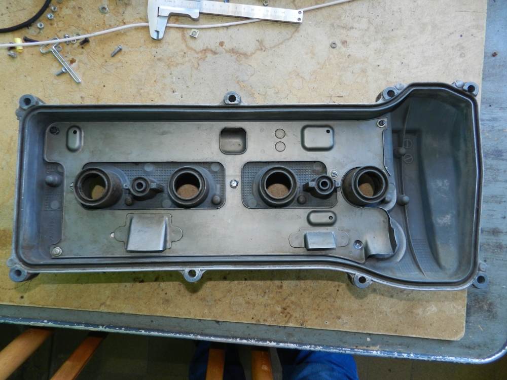

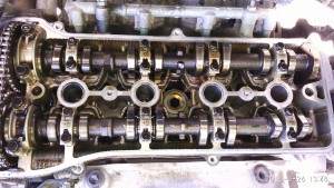

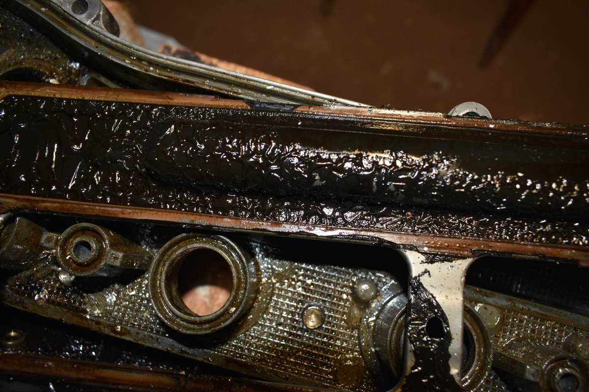

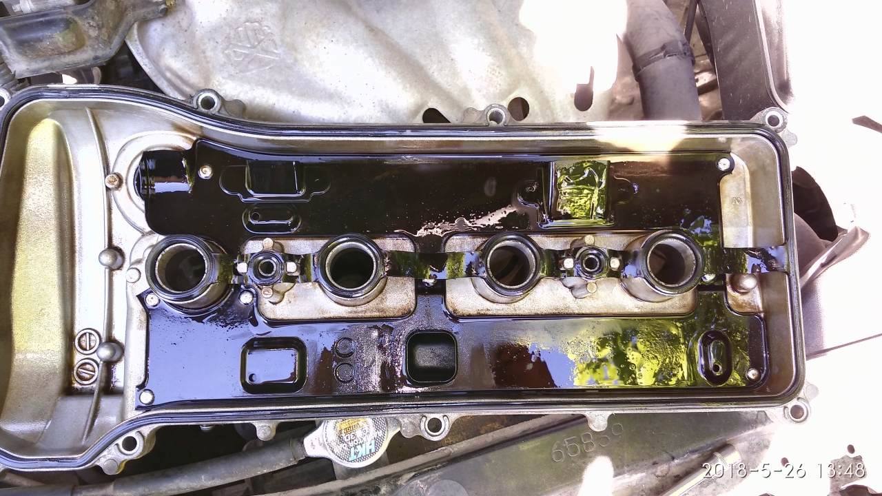

Вот так у меня под клапанной крышкой и то, я очкую во второй заход на оборотах мыть, а тут в первый заход, да еще и на оборотах... Автору повезет, если все хорошо будет, но я бы уже сейчас побежал поддон скидывать и клапанную крышку снимать, если она конечно точно окрашена.
Добавлено спустя 5 минут 18 секунд:
А вот так димексид отмывает лак при нагреве, и так "подрывает" краску, но она не растворяется, а уходит "в свободное плаванье" по масляной системе! Ну и еще пару фоток.
