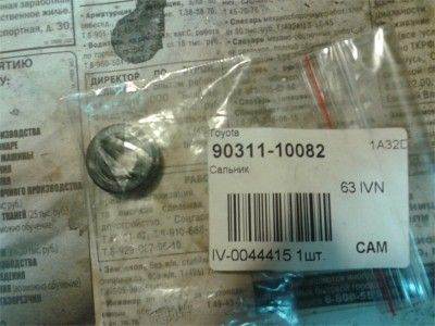

Ребята,подскажите пожалуста,может от какой другой машины этот проклятый сальник подойдёт? Но не могут мне в магазинах найти его. Одни отказы! Масло как из ведра льётся,по коробке на диск сцепления попадает и временами буксует.
Разбирал трамблёр: Подшипник в хлам,но оригинальный стоял. Сальник как кусок кокса от туда выковырял.
От безвыходности хоть кусок валенка туда запихивай...
 Заголовок сообщения: Re: Сальник трамблёра БОШ
СообщениеДобавлено: Вс май 12, 2013 12:12 am
Зарегистрирован: Вт май 07, 2013 1:52 am
Сообщения: 15
Откуда: Иваново
Двигатель: 4A-FE L/B
Нашли мне таки сальник,может кому поможет в будущем. Но почему то номера другие. Кстати оригинал.
СообщениеДобавлено: Вс май 12, 2013 9:30 am
Сообщения: 73
Откуда: Ивановская обл.г.Шуя
ВиталикR
А у тебя разве трамблёр BOSCH ?
СообщениеДобавлено: Пн май 13, 2013 4:51 am
Сообщения: 15
Откуда: Иваново
Еле прочитал,оказывается DENSO...

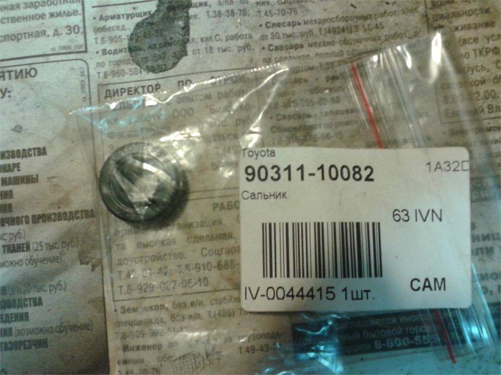

СообщениеДобавлено: Вт май 14, 2013 12:18 am
Сообщения: 15
Откуда: Иваново
Вот кстати еще один пришел. С другого магазина... Но почему то он трактуется как сальник в коробку автомат.
2013-05-13 21.17.51(1).jpg [ 479.79 КБ | Просмотров: 9393 ]

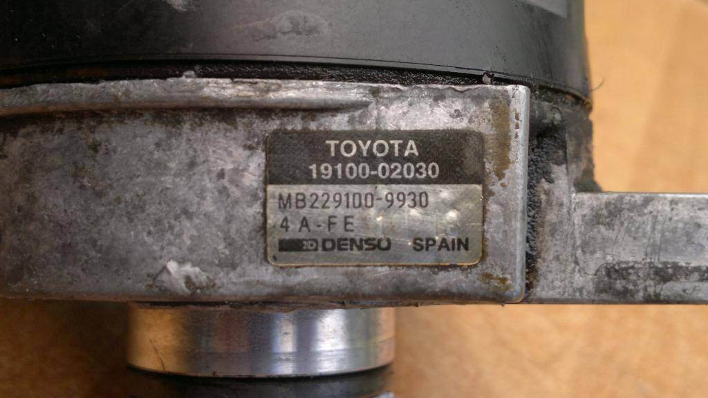

michanik37 писал(а):
ВиталикR
иногда на ЛБ трамблере 19100-02030 рядом стоит бошевский номер (маде ин спайн)

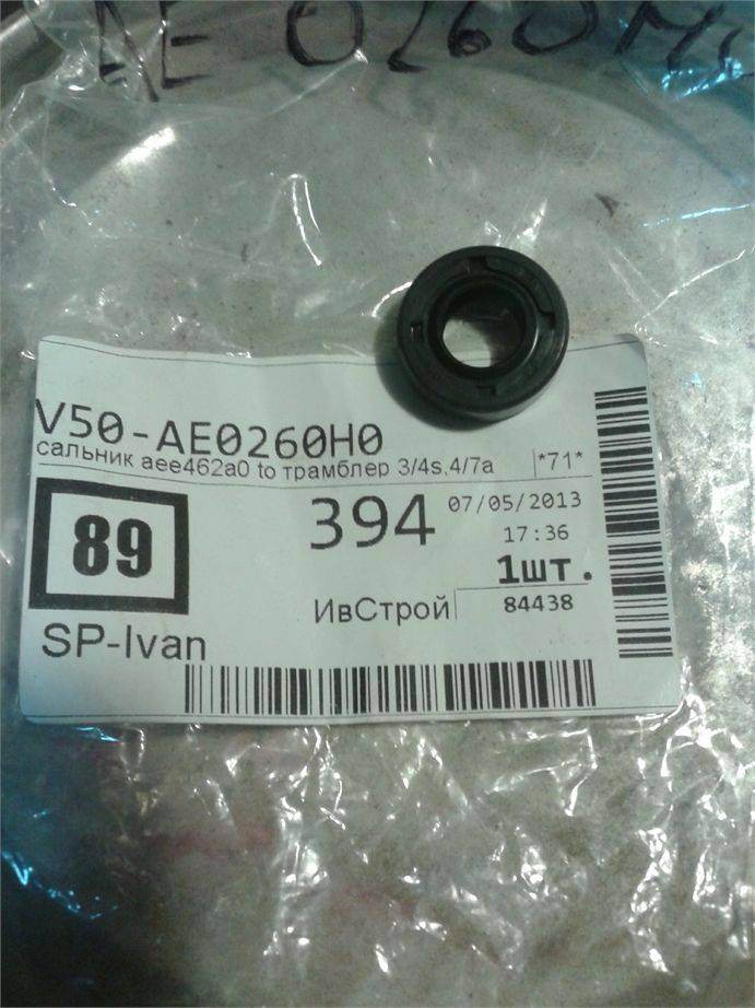

номер оригинала (жапан)
AE0260H (nok AEE462A0)

Возвращаясь к вопросу по сальнику, купил кортеко, по размерам подходит, но в нем нет выступа, ка на оригинальном (см фото в моем посте выше). Подточили его мне по размерам оригинала, поставили, но все равно немного подтекает.
Хочу купить оригинальный, с выступом. Подскажите его номер, кто может, фото таблички и номеров на трамблере:
