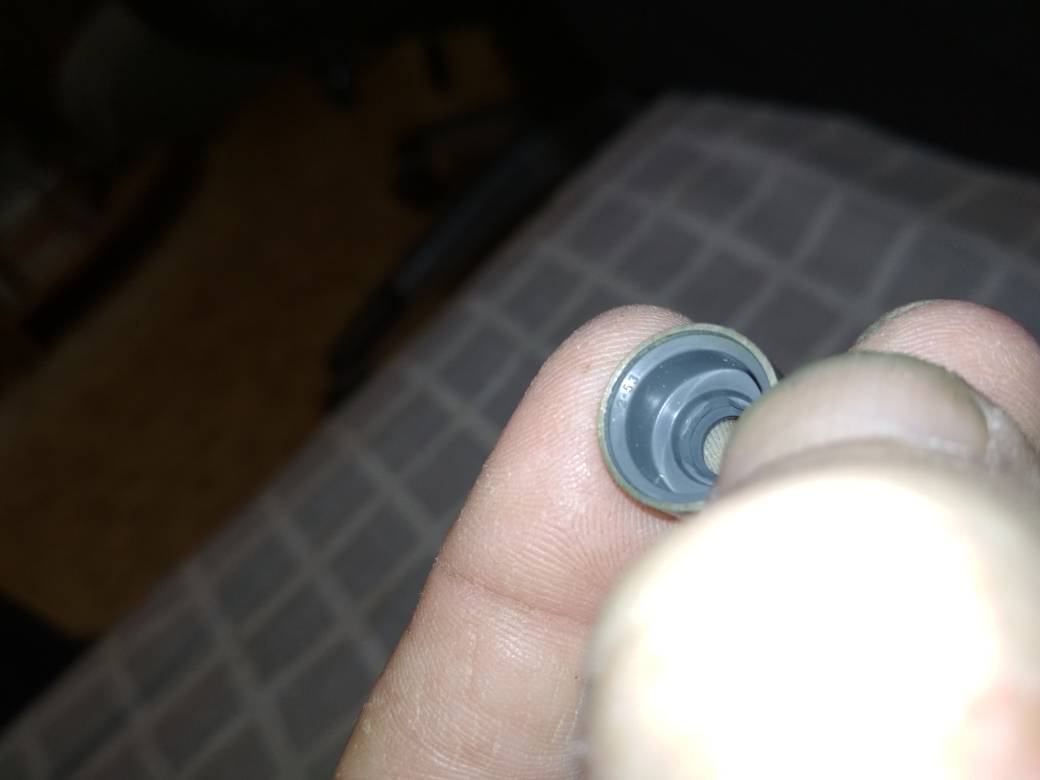

OlegF1 писал(а): Заказывал в Емексе На zzap купил мск Elring ,оказались подделка. Упаковка из Emex.А резина на Elring как презерватив.

Вчера поменял мск, стояли оригинал, поставил оригинал,выпускные не отличаются, а на впускных написано NOK, H и цифры(которы естояли).Что поставил,написано NOK и цифры, без H. Не подделка ли,кто знает? Впуск черные 9091302089, выпуск 9091302090-серые.

Саш, привет! Не очень ровная кромка видится при детальном рассмотрении...

Mangalor писал(а): Не очень ровная кромка Привет, Серега, на elring видел кромку?
