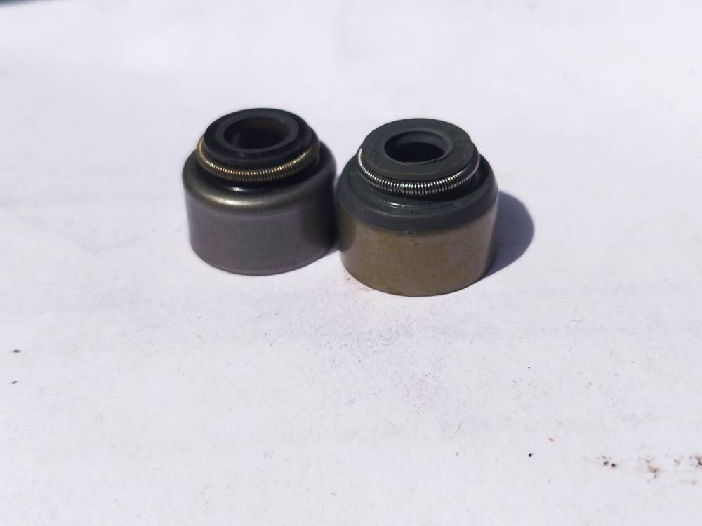

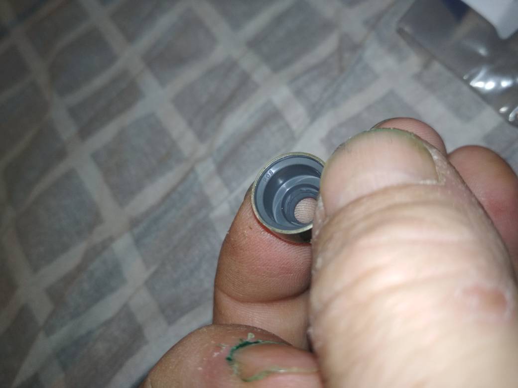

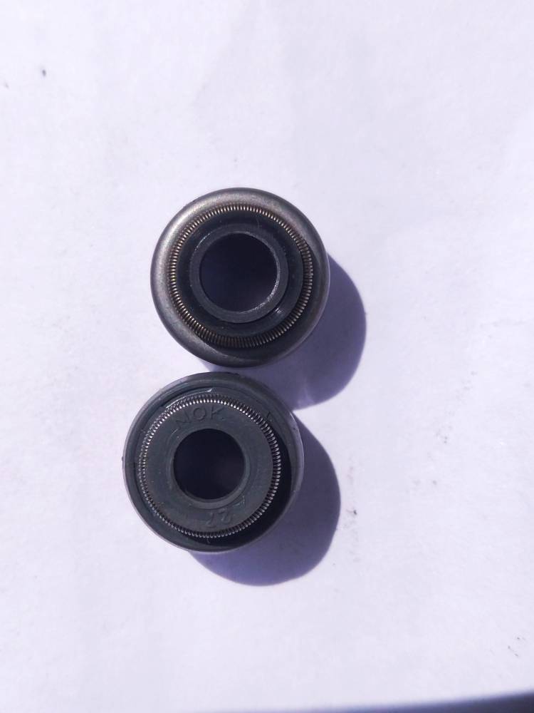

Вчера поменял мск, стояли оригинал, поставил оригинал,выпускные не отличаются, а на впускных написано NOK, H и цифры(которы естояли).Что поставил,написано NOK и цифры, без H. Не подделка ли,кто знает? Впуск черные 9091302089, выпуск 9091302090-серые.
Комментарий к файлу: такие стояли
1689513445205.jpg [ 87.71 КБ | Просмотров: 11403 ]
1689513445210.jpg [ 100.75 КБ | Просмотров: 11403 ]
1689513445202.jpg [ 82.17 КБ | Просмотров: 11403 ]
Комментарий к файлу: такие поставил
1689513445198.jpg [ 32.53 КБ | Просмотров: 11403 ]
1689513445193.jpg [ 28.74 КБ | Просмотров: 11403 ]
Комментарий к файлу: Впуск,что поставил.Не подделка ?
1689515063014.jpg [ 118.28 КБ | Просмотров: 11403 ]

Саш, привет! Не очень ровная кромка видится при детальном рассмотрении... :(

Привет, Серега, на elring видел кромку?

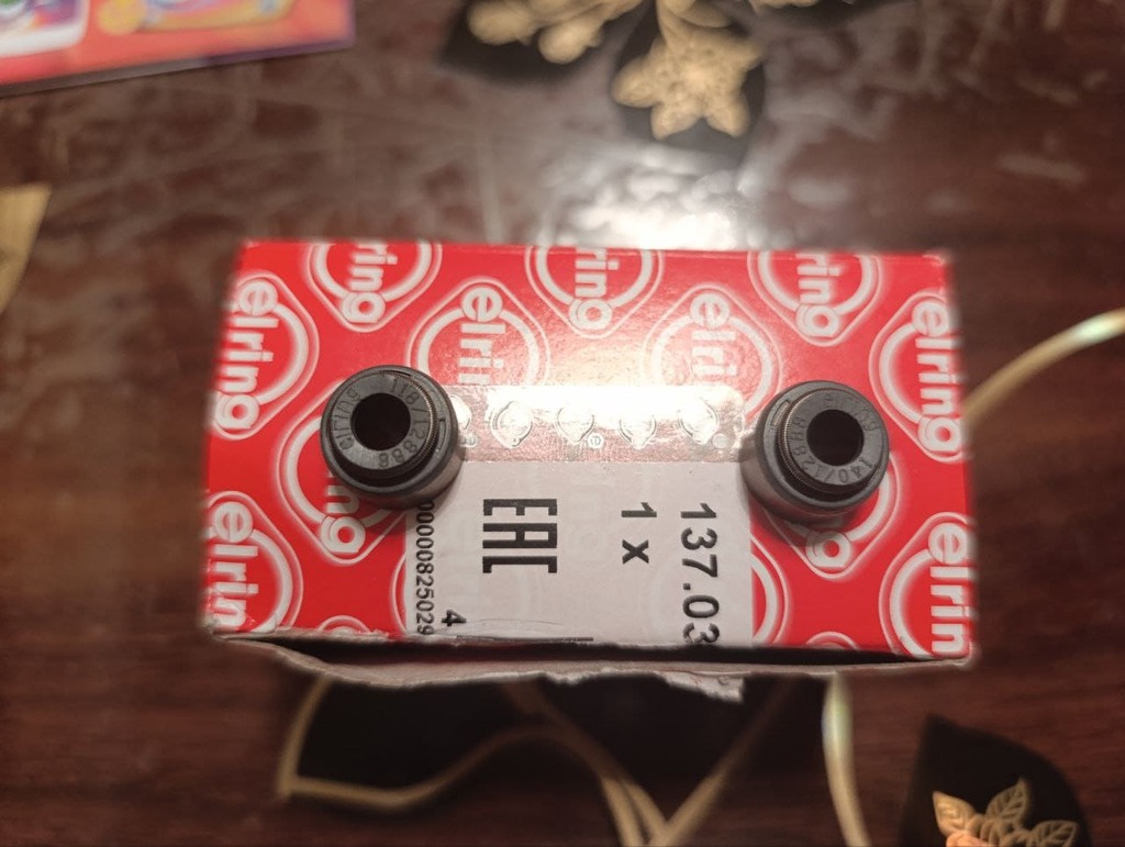

Всем привет. Купил маслосьемные ELRING 137.030, но они какие-то одинаковые, но вроде должны быть разные на впуск и выпуск. Хотя в коробке разделены на две части. Как понять?
photo_2024-09-16_19-59-47.jpg [ 136.27 КБ | Просмотров: 9041 ]
photo_2024-09-16_19-59-48.jpg [ 143.43 КБ | Просмотров: 9041 ]
На багажнике следы от наклеек GTSi, но что-то я сомневаюсь...
