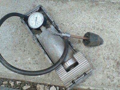

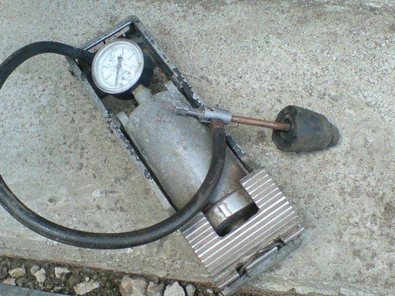

легко, берешь приспособление, которое создает давление 0,9 атм
Фотки, фотки давай приспособления, которым ты легко проверяешь свою крышку!!! :lol:
СообщениеДобавлено: Чт июл 16, 2009 12:29 pm
Фотки, фотки давай приспособления, которым ты проверяешь свою крышку!!!
я свою не проверял, просто поменял.

СообщениеДобавлено: Чт июл 16, 2009 11:00 pm
DenChugun, я хотел проверить, только не нашел где, и купил новую:)
Зачем тогда говоришь что нужно менять?
Я вот не люблю менять все на новое,по прихоти,а не по необходимости. И никогда этого другим не советую. Мой совет нужно проверять,нет возможности,тогда уж меняй,для уверенности. Но проверяется крышка легко,перед тем как новый радиатор ставить проверял свою такой приспособой:
Вот.JPG [ 248.96 КБ | Просмотров: 2325 ]
