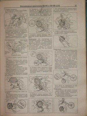

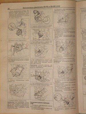

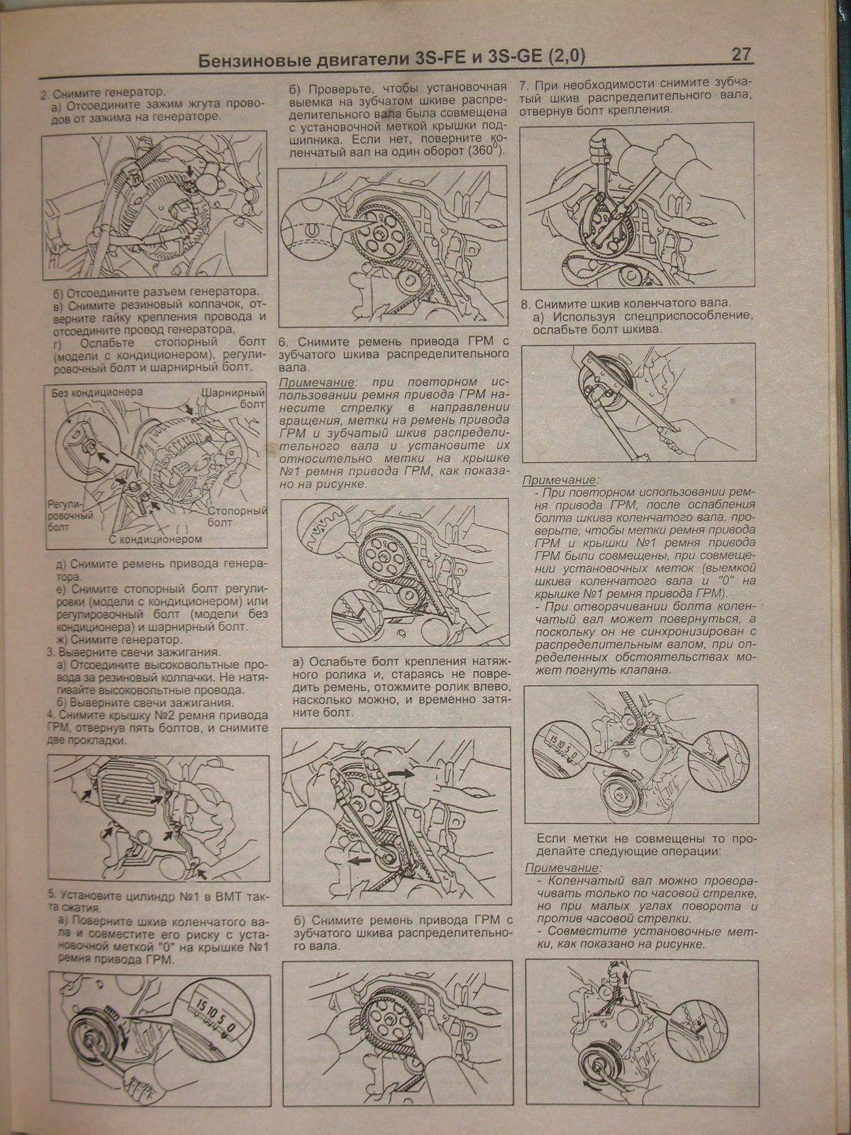

Из легиона: замена ремня ГРМ на 3SFE
28.jpg [ 361.04 КБ | Просмотров: 9673 ]
27.jpg [ 397.39 КБ | Просмотров: 9723 ]
26.jpg [ 361.34 КБ | Просмотров: 9762 ]

Vitek писал(а):
Это типа фотоотчёт о проделанной работе???
Нет, у когото не было книги, а я выложил. А добрый человек переименовал тему.

СообщениеДобавлено: Ср фев 25, 2009 11:13 am
K1llabes писал(а):
Крутоооой фотоотчет =)...Ща пойду сфоткаю как менять....ммм....О например масло!А то мало ли,может читать кто книжки не умеет или не хочет.Володя без обид лучше бы написал про нюансы и тонкости замены ремня,вот это было бы дело,а если б еще этот "фотоотчет" реальными фотками подкормить вот тогда вастче респект и уважуха!
1. Это не фотоотчет.
2. это я выкладывал для чела у которого небыло книги.
3. Если не ошибаюсь модераторы переименовали и перенесли тему. я хотел создать тему для картинок, чтобы по 10 раз не выкладывать одну и туже картинку, а выложить один раз, а потом ссылаться.
K1llabes, если ты внимательно читал, а не искал повод написать то прочел бы:
Vitek писал(а):Это типа фотоотчёт о проделанной работе???

СообщениеДобавлено: Пт фев 27, 2009 5:42 am
Зарегистрирован: Чт янв 15, 2009 8:40 am
Сообщения: 219
Откуда: г. Братск Иркутская область
voldemarik, правильно сделал, что выложил часть книги. Может быть у кого-то этой самой книги нет вообще и купить нет возможности, да и книга книге рознь, не все подробно написано. У меня вот тоже книга есть и что толку, не могу найти где реле ПТФ находится. А в интернете эта самая книга не скачивается. Только через Экзист более менее смог примерно сориентироваться где он.
