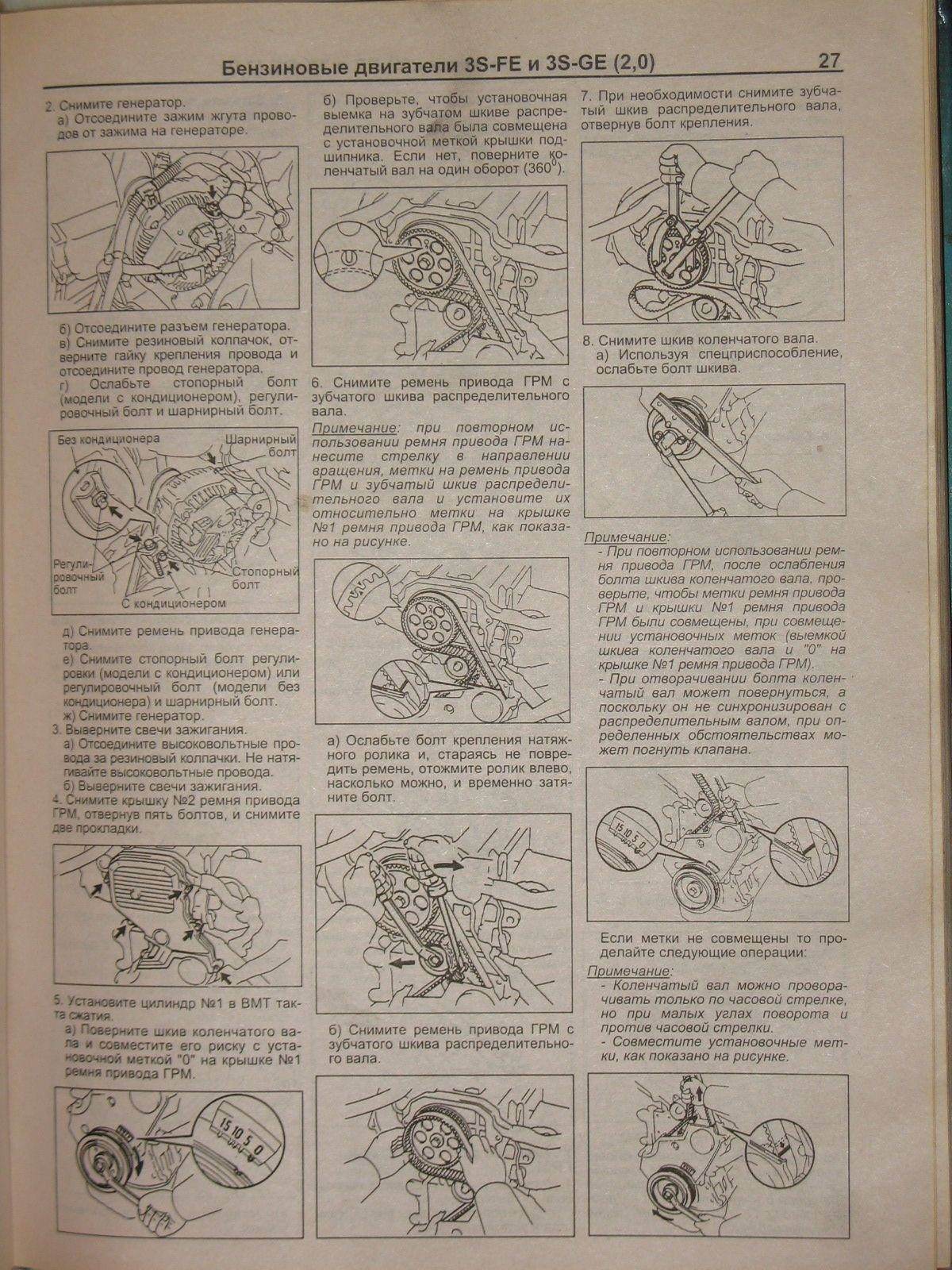

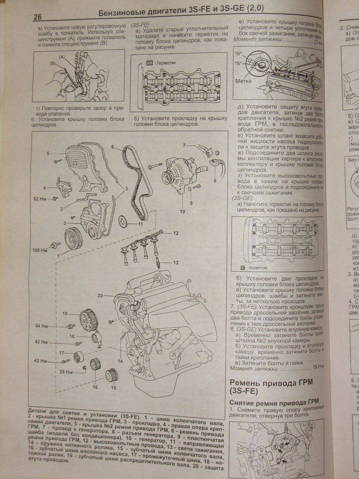

Из легиона: замена ремня ГРМ на 3SFE
28.jpg [ 361.04 КБ | Просмотров: 9235 ]
27.jpg [ 397.39 КБ | Просмотров: 9285 ]
26.jpg [ 361.34 КБ | Просмотров: 9324 ]

как то на картинках уж больно гладко всё. где менял?

Это типа фотоотчёт о проделанной работе??? :o :lol:

Вот сегодня занялся , стемнело домой ушел. Не очень врубился как опору снять ??????

а ее не надо снимать.. нужно ее открутить от кузова. поднять машину домкратом. подобрать(отпилить) палку и палку эту подставить под опору. опустить домкрат, двигатель с подушкой приподнимется и можно будет вытащить старый ремень и поставить новый.

Нет, у когото не было книги, а я выложил. А добрый человек переименовал тему.

Ни фига я сам не поменял =( Не хватило двух рук открутить шкив - докатил до сервиса . За 35оо взялись гады .

шкив откручивается легко стартером автомобиля. надо только ключ зафиксировать

Менял сам ГРМ, все удачно, была книга.
Заметил такую тему: стоимость обводного ролика - 600 руб., стоимость натяжного 1200 руб. (цены примерные точно не помню, но порядок такой). Внимательно их посмотрев, заметил такую вещь, что ролики вроде бы одинаковые, сами по себе, только натяжной установлен на натяжном котпусе. Мысль: может быть не стоит в следующий раз брать и тот и другой, а купить два обводных и один из них закрутить в корпус натяжителя с анаэробным клеем.

Ремень новый поставил.
2 EpifAS
Там же центральные отверстия разные????? Вроде так?! Хотя, может у нас они разные.

Крутоооой фотоотчет =)...Ща пойду сфоткаю как менять....ммм....О например масло!А то мало ли,может читать кто книжки не умеет или не хочет.Володя без обид лучше бы написал про нюансы и тонкости замены ремня,вот это было бы дело,а если б еще этот "фотоотчет" реальными фотками подкормить вот тогда вастче респект и уважуха!

1. Это не фотоотчет.
2. это я выкладывал для чела у которого небыло книги.
3. Если не ошибаюсь модераторы переименовали и перенесли тему. я хотел создать тему для картинок, чтобы по 10 раз не выкладывать одну и туже картинку, а выложить один раз, а потом ссылаться.

voldemarik, правильно сделал, что выложил часть книги. Может быть у кого-то этой самой книги нет вообще и купить нет возможности, да и книга книге рознь, не все подробно написано. У меня вот тоже книга есть и что толку, не могу найти где реле ПТФ находится. А в интернете эта самая книга не скачивается. Только через Экзист более менее смог примерно сориентироваться где он.
