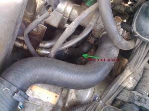

карп писал(а):
всем доброго времени суток.проблема в том что стали течь шланги масленого радиатора смотрел в экзисте дороговато да и ждать долго может есть заменители .за раннее спасибо
оригинал надо ? БУ

СообщениеДобавлено: Вт июл 14, 2015 12:15 am
не совсем видно, как наконечники закреплены... Если хомутами, то бери маслостойкие шланги по диаметру подходящие и не ломай голову.
Добавлено спустя 4 минуты 52 секунды:
Шланг от классики, согласно сообщения viewtopic.php?p=684918#p684918 , превосходно себя ведет уже больше года, пробег на нем порядка 20тыс

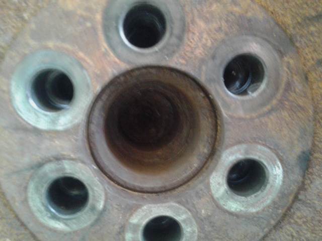

Это конечно не запчасть которую ставишь но при замене сцепы я давно на карины и многие другие модели использую, как направляющию первичный вал от кпп таза с небольшой подмоткой изоленты в месте где в колено входит.

иван школьников, а зачем её вообще использовать на наших?
Это на классике в колене подшипник стоит, в который фиг попадёшь если диск не отцентровал. А на Карине и переднеприводных тазах всегда диск ставили на глаз. Попадали всегда с первого раза.
В наших в колене просто большое отверстие, да еще и раструбом. Вал сам лезет как надо.

Каждый др...ит как он хочет,мне проще диск отцентровать и с первого раза Карабас воткнуть,а не толкать и пихать его в разные стороны навесу.
И так к справке там дыра большая нутри неё переход со ступенью на меньшую
