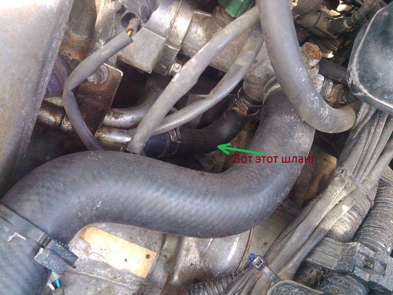

карп писал(а):
всем доброго времени суток.проблема в том что стали течь шланги масленого радиатора смотрел в экзисте дороговато да и ждать долго может есть заменители .за раннее спасибо
оригинал надо ? БУ

не совсем видно, как наконечники закреплены... Если хомутами, то бери маслостойкие шланги по диаметру подходящие и не ломай голову.
Добавлено спустя 4 минуты 52 секунды:
Шланг от классики, согласно сообщения viewtopic.php?p=684918#p684918 , превосходно себя ведет уже больше года, пробег на нем порядка 20тыс

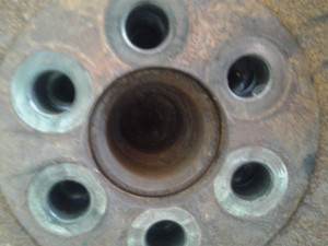

Это конечно не запчасть которую ставишь но при замене сцепы я давно на карины и многие другие модели использую, как направляющию первичный вал от кпп таза с небольшой подмоткой изоленты в месте где в колено входит.

иван школьников, а зачем её вообще использовать на наших?
Это на классике в колене подшипник стоит, в который фиг попадёшь если диск не отцентровал. А на Карине и переднеприводных тазах всегда диск ставили на глаз. Попадали всегда с первого раза.
В наших в колене просто большое отверстие, да еще и раструбом. Вал сам лезет как надо.

Каждый др...ит как он хочет,мне проще диск отцентровать и с первого раза Карабас воткнуть,а не толкать и пихать его в разные стороны навесу.
И так к справке там дыра большая нутри неё переход со ступенью на меньшую

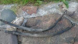

Все знают, сколько я езжу. Машина нужна в работе каждый день, иначе нет зарплаты. От старости рванул шланг. Что с ними делается за 20 лет - я выкладывал фото вывернув его изнутри. Оригинал был заказан на следующий день, но гулять за свой счет неделю или больше я не намерен был. Был по быстрому приобретен шланг от ВАЗа и прекрасно внедрен. Оригинальный шланг до сих пор возится в багажнике. К счастью он не понадобился. Качество СОВРЕМЕННЫХ шлангов ВАЗ внушает большое доверие. Более того, есть различие материалов для шлангов 20ти летней давности(армированные резиновые) и современные, неармированные(маркировка EPDH - используется на ВАЗе). Далее, я сменил на машине уже 3 оригинальных шланга, которые нещадно лопаются, и заменял из на "EPDH от ВАЗ". Вот они почему то не лопаются.
Нет абсолютно никакой разницы в эксплуатации между оригинальным шлангом и от ВАЗ, кроме ничем не обоснованной большей ценой в разы оригинального. Я сделал для себя выбор, я протестировал его, я поделился с клубнями, которым это интересно. В противном случае, что бы не делать из иномарки жигули - уничтожте данную тему, зачем она здесь?
А ставить оригинальные шланги б/у 20 летней давности - это самоубийство(мои фото подтверждение). Да и эксплуатация шлангов в авто 20 летней давности - мина замедленного действия, мой опыт тому подтверждение. Когда рванет и в какой ситуации - предугадать не возможно, поэтому надо быть на чеку(это к клубням предостережение, к любителям б/у шлангов и новья за безумную цену это не относится). Всем удачи на дороге.

Начнем со шлангов. Даже не с тех, что под давлением работают, а тех, что просто как топливные трубки под капотом идут. Давления в них нет, но для дизеля очень важна их герметичность. Так вот, за год, все неоригинальные шланги покрываются трещинами и подлежат замене. Они русские стоят ощутимых денег (80-100р/метр). Оригиналы же за каждый участок по 1000р на данный момент.
Пробовал поставить русский шланг за 20р на слив масла с турбины. 15-летний оригинал задубел и порвался при демонтаже. Опа, работает. Но сомнение жрало мой мозг с момента его установки. Заказал оригинал за 1000р и в ожидании ездил 3 месяца. Хорошо, не поленился и сразу по приходу оригинального патрубка стал менять. Русский патрубок был в глубоких трещинах снаружи. Это за 3 месяца! Потянул бы немного, и где-нибудь в дороге подвел бы кусок русского шланга.

Во шороху то навели :D , тот шланг который поставил Алексей, еще не один год простоит
шланг.jpg [ 83.52 КБ | Просмотров: 22655 ]
он одет на двух неподвижных относительно друг друга штуцерах, чего ему сделается :)
