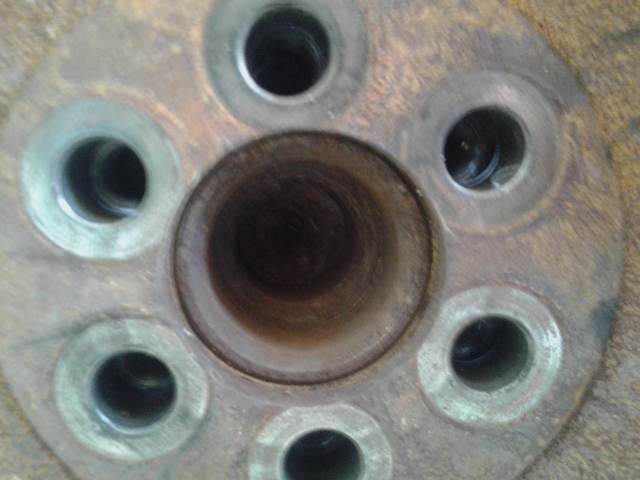

Это конечно не запчасть которую ставишь но при замене сцепы я давно на карины и многие другие модели использую, как направляющию первичный вал от кпп таза с небольшой подмоткой изоленты в месте где в колено входит.

иван школьников, а зачем её вообще использовать на наших?
Это на классике в колене подшипник стоит, в который фиг попадёшь если диск не отцентровал. А на Карине и переднеприводных тазах всегда диск ставили на глаз. Попадали всегда с первого раза.
В наших в колене просто большое отверстие, да еще и раструбом. Вал сам лезет как надо.

Каждый др...ит как он хочет,мне проще диск отцентровать и с первого раза Карабас воткнуть,а не толкать и пихать его в разные стороны навесу.
И так к справке там дыра большая нутри неё переход со ступенью на меньшую

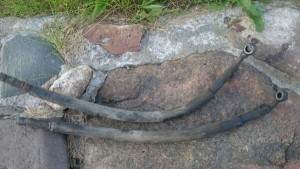

СообщениеДобавлено: Пт сен 23, 2016 7:07 am
Во шороху то навели :D , тот шланг который поставил Алексей, еще не один год простоит
шланг.jpg [ 83.52 КБ | Просмотров: 22626 ]
он одет на двух неподвижных относительно друг друга штуцерах, чего ему сделается :)
