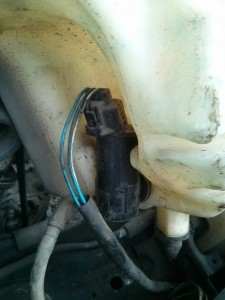

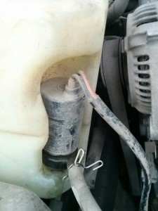

День добрый...сегодня обнаружил на своем бачке омывателя 2 моторчик...для чего он? причем один из них раньше был отсоединен...и еще знаю от предыдущего хоязина что ласточка раньше была укомплектована омывателем фар...правда худа без добра не бывает...думал у меня бачок дырявый...все искал и никак не мог подобрать...а оказалось просто второй мотор не был в паз вставлен!
Добавлено спустя 5 минут 56 секунд:
и еще вопрос...одна из форсунок на капоте нормально работает...а вторая походу забита...чем можно ее промыть?

На первом фото насос омывателя стекла, на втором омывателя фар,
аккуратно тонкой проволочкой прочистить, можно одновременно
нажать омыватель, может быть пробьет :nez-nayu:

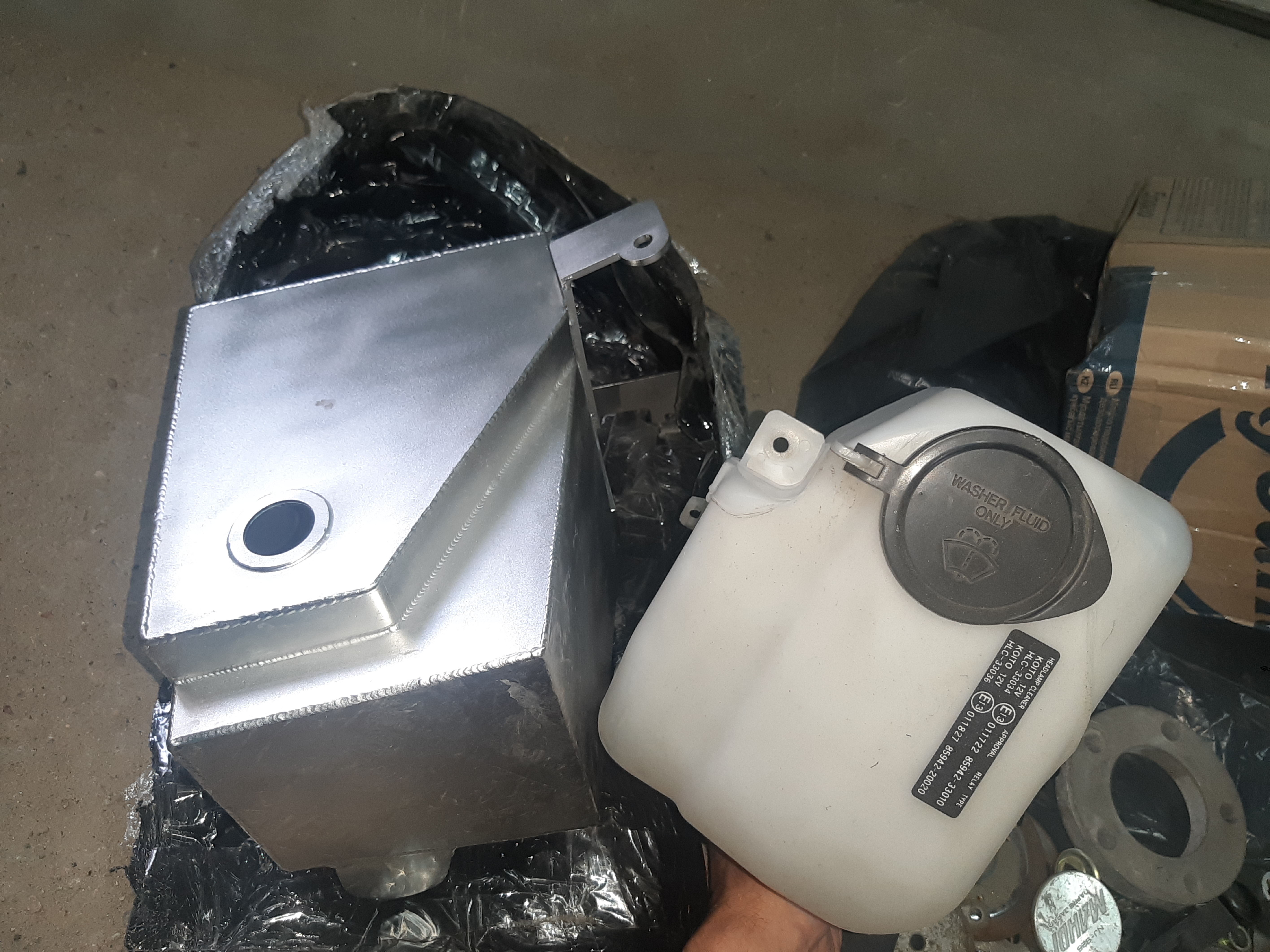

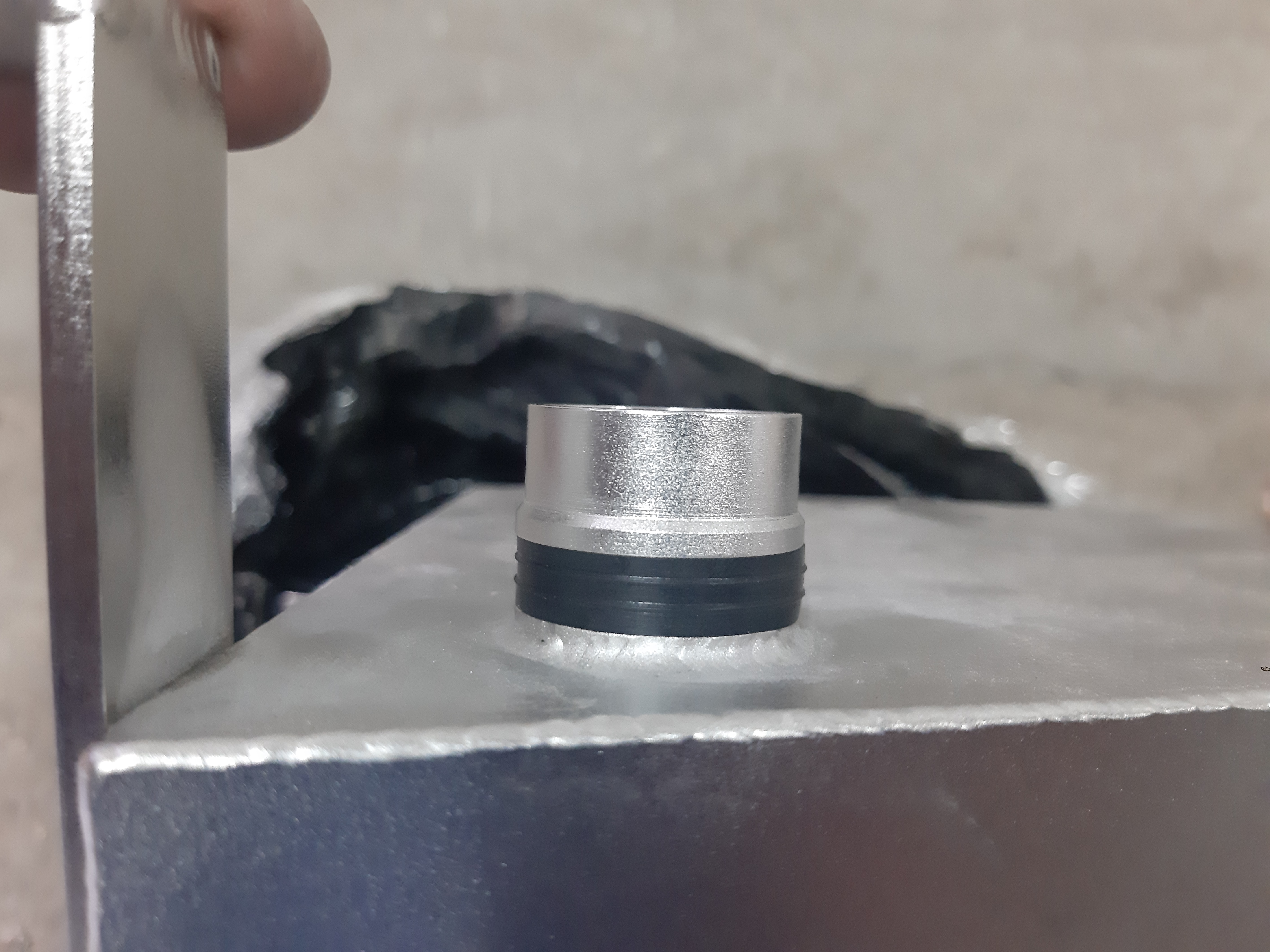

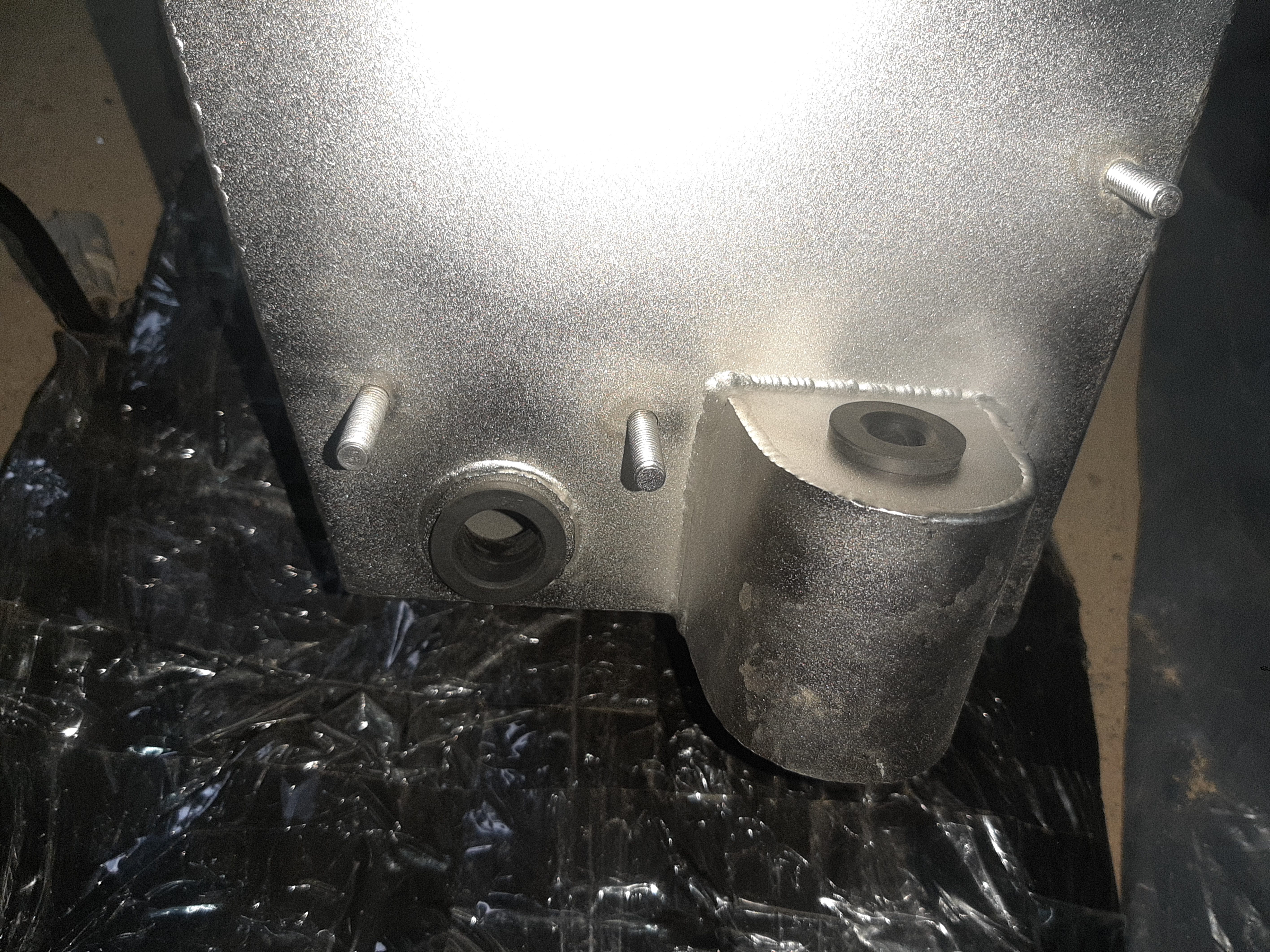

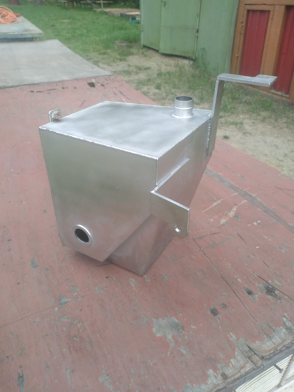

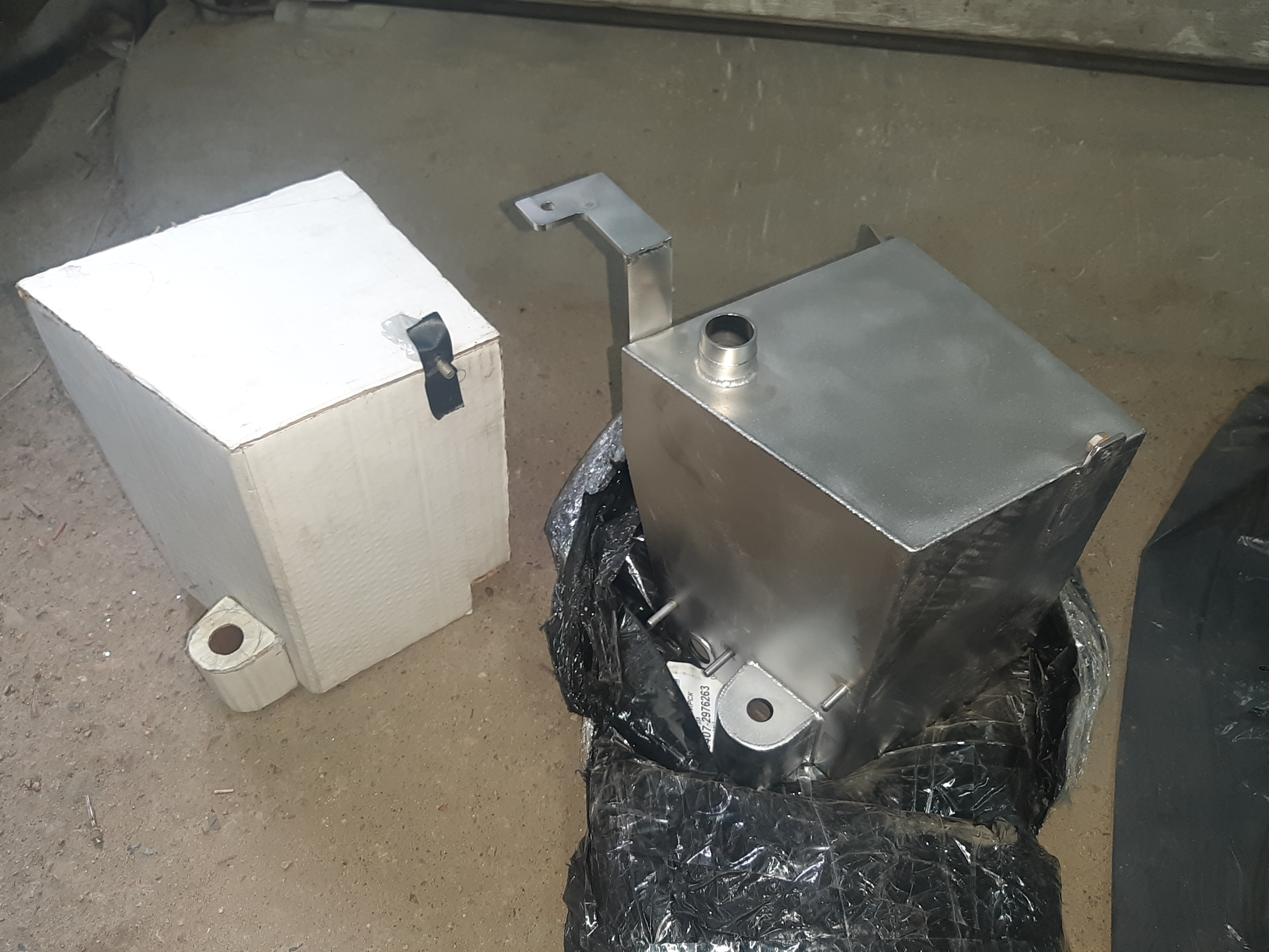

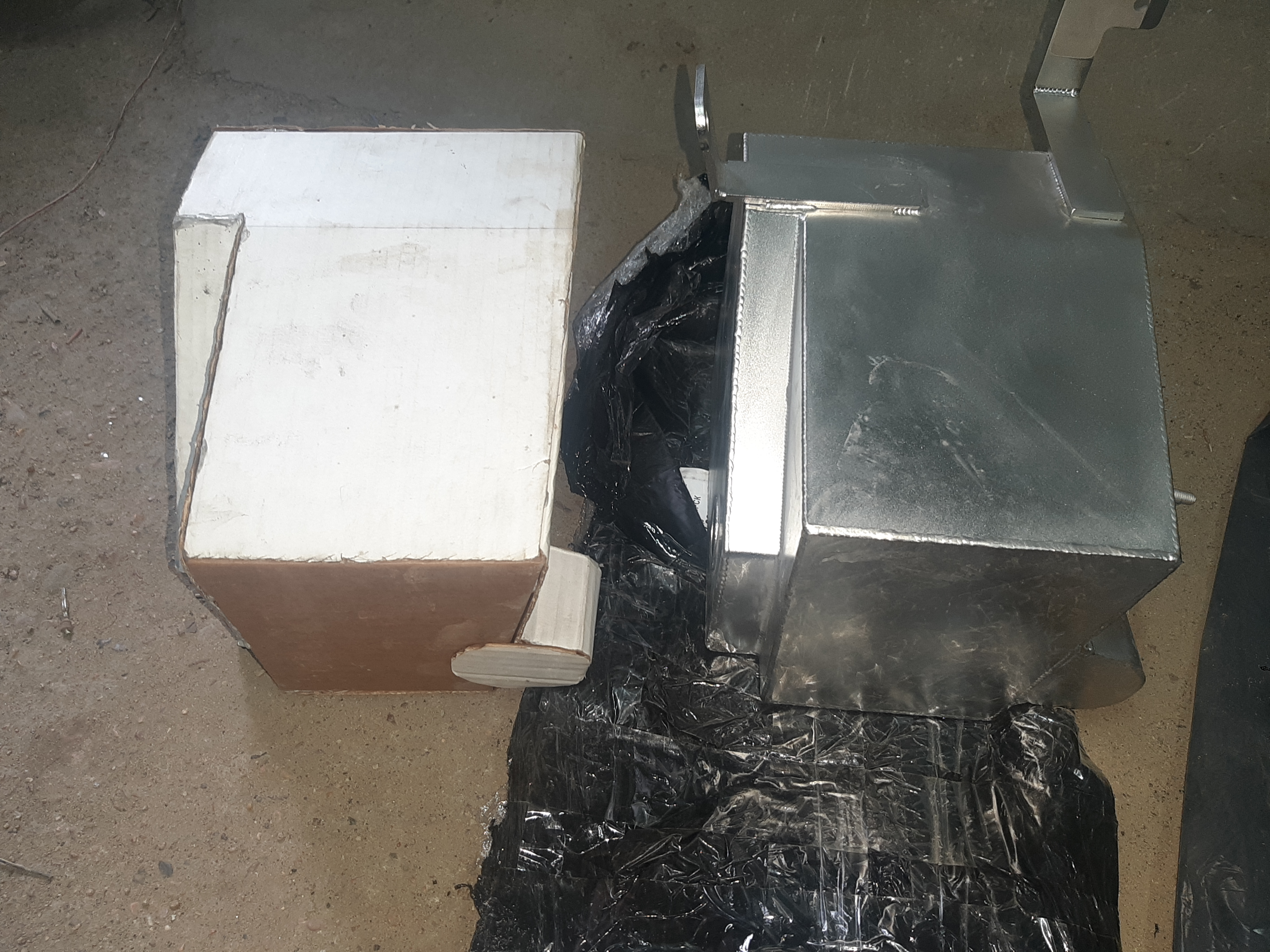

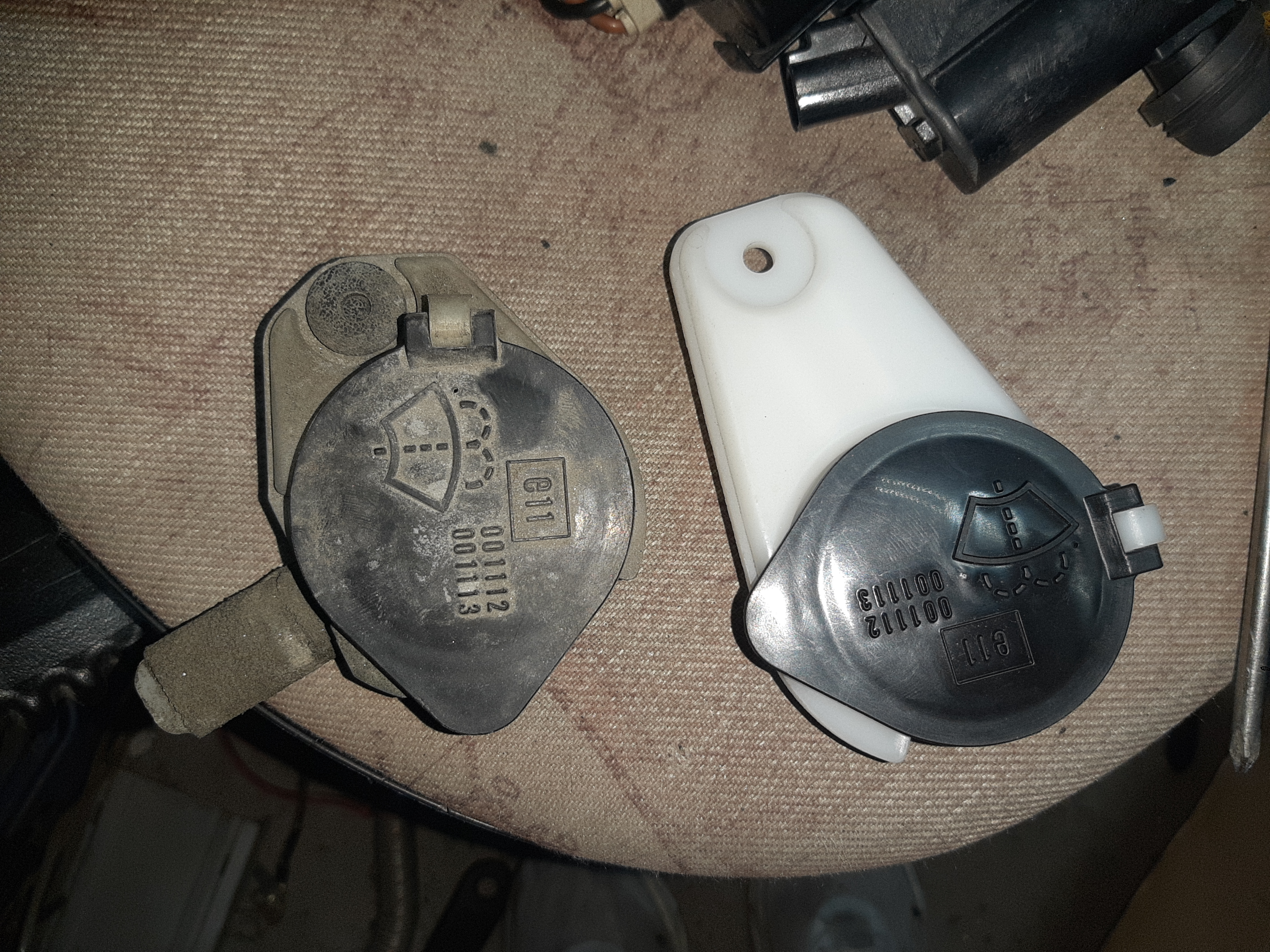

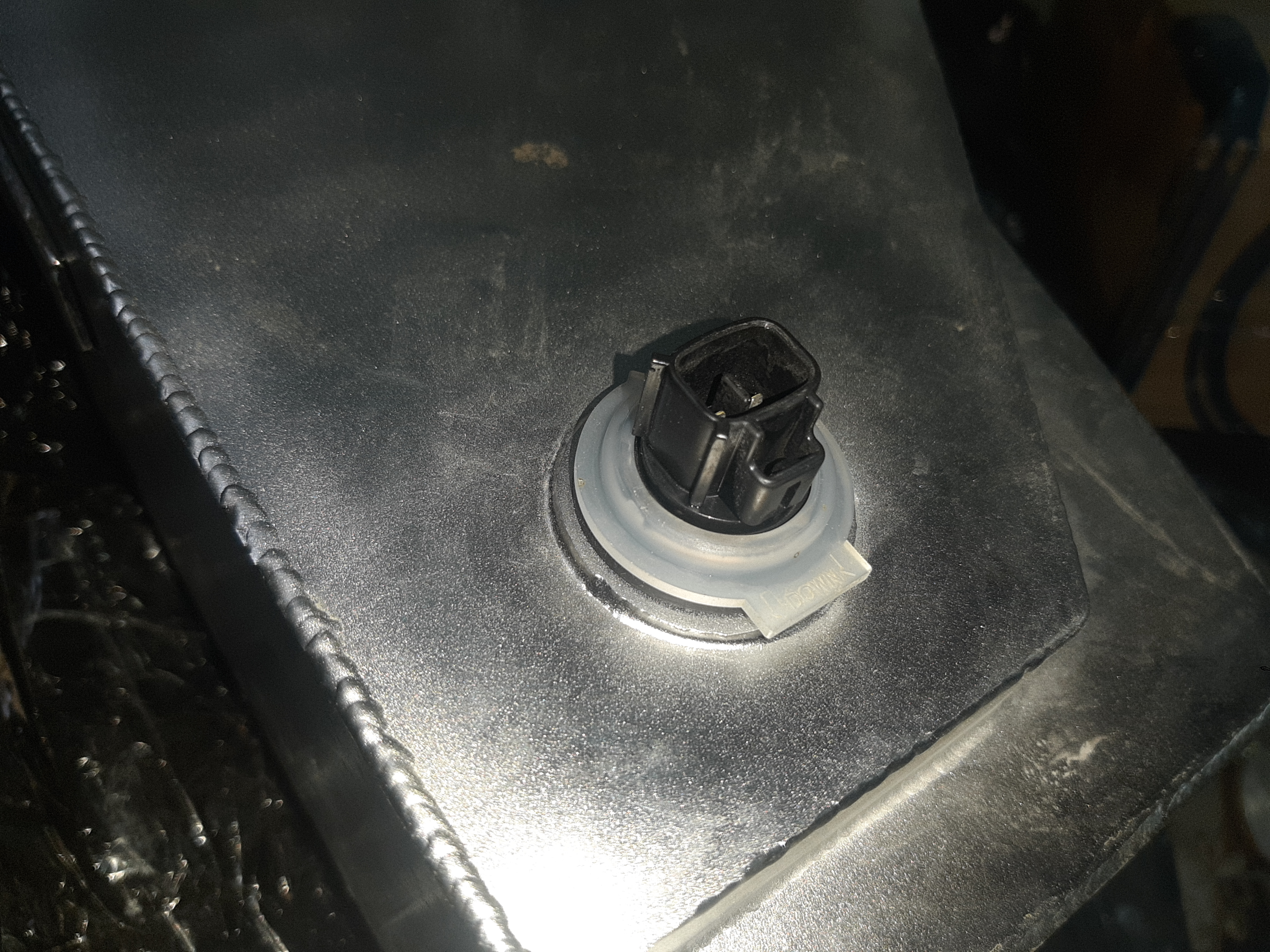

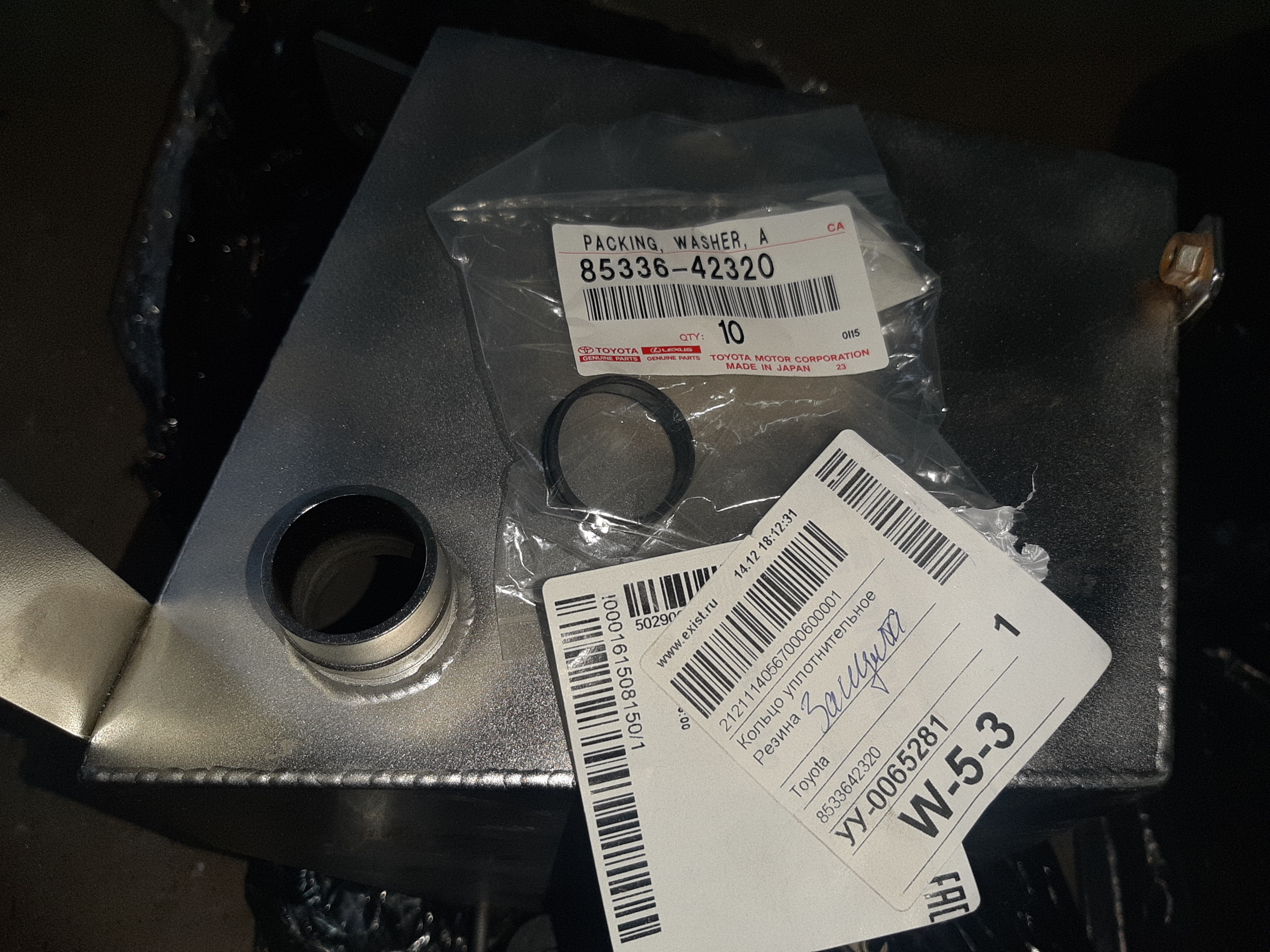

Взялся я за тему с бачком омывателя, результат на фото. Выполнен из 2мм нержавейки для установки под бампер справа.Можно использовать как дополнительный. Опционально есть установочные места под датчик уровня жидкости и насос омывателя фар. Вход сделан стандартный под тойотовские и лексусовские горловины, они есть аналоговые. Более подробно в моём БЖ на драйве https://www.drive2.ru/l/621555848400868732/
Делается в Новосибирске, с помощью лазерной резки и аргоновой сварки Андрея)) его контакты в БЖ.

Комментарий к файлу: По объёму схож с родным под омыватель фар

Комментарий к файлу: Вход под датчик уровня тойота(опция, можно без него)

Аккуратненько сварено, но может из алюминия полегче будет?
СообщениеДобавлено: Сб июл 09, 2022 6:51 pm
Сообщения: 4383
Наверно по легче :D только его варить сложнее в мелких деталях.
