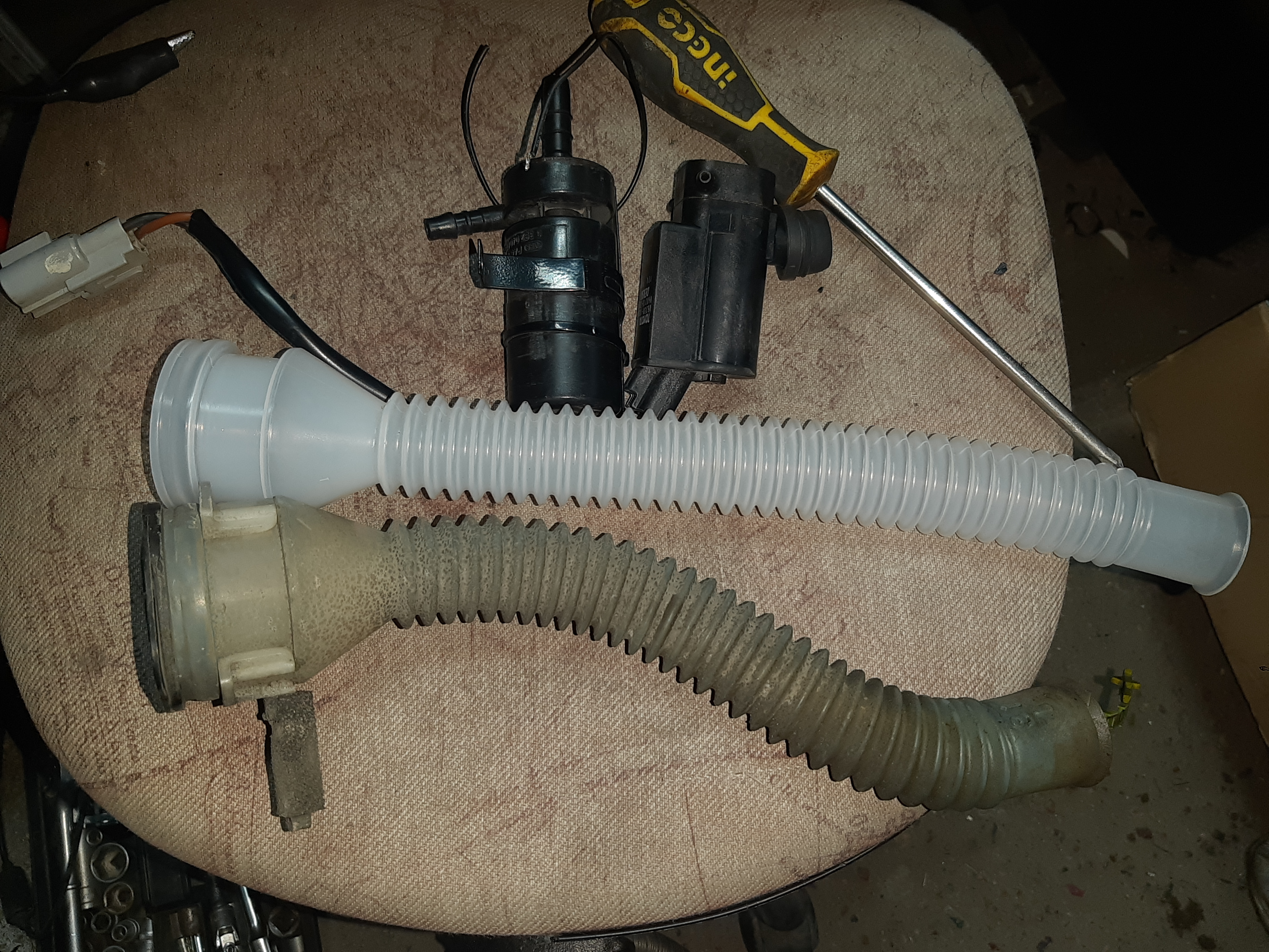

День добрый...сегодня обнаружил на своем бачке омывателя 2 моторчик...для чего он? причем один из них раньше был отсоединен...и еще знаю от предыдущего хоязина что ласточка раньше была укомплектована омывателем фар...правда худа без добра не бывает...думал у меня бачок дырявый...все искал и никак не мог подобрать...а оказалось просто второй мотор не был в паз вставлен!

На первом фото насос омывателя стекла, на втором омывателя фар,
