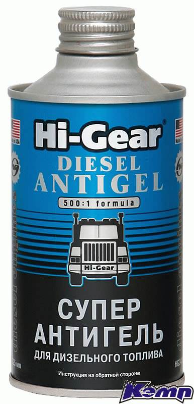

 Заголовок сообщения: Re: проблемы у новичка!
СообщениеДобавлено: Вт дек 03, 2013 10:58 am
Benoy писал(а):
Появилась проблема с утра, после морозной ночи,
Как вариант :Залита летняя солярка...С понижением температуры она превращается в желеобразную смесь,которая с трудом проходит через топливный фильтр...
224081_enl.png [ 301.47 КБ | Просмотров: 9191 ]

Зимнюю не дешевле заливать?
