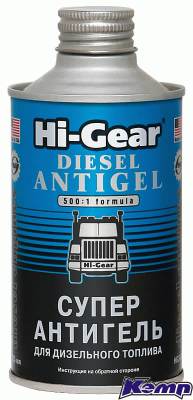

СообщениеДобавлено: Вт дек 03, 2013 10:58 am
Benoy писал(а):
Появилась проблема с утра, после морозной ночи,
Как вариант :Залита летняя солярка...С понижением температуры она превращается в желеобразную смесь,которая с трудом проходит через топливный фильтр...
224081_enl.png [ 301.47 КБ | Просмотров: 9155 ]

СообщениеДобавлено: Вт дек 03, 2013 11:19 am
Сообщения: 2504
Двигатель: 2C АКПП (3S АКПП)
Зимнюю не дешевле заливать?
