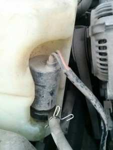

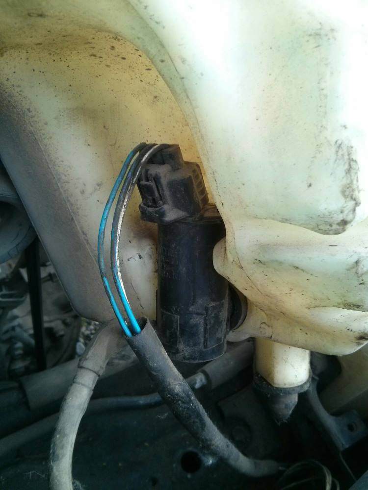

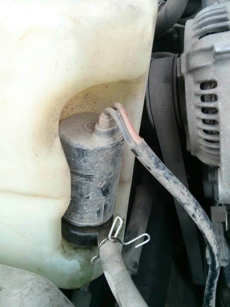

День добрый...сегодня обнаружил на своем бачке омывателя 2 моторчик...для чего он? причем один из них раньше был отсоединен...и еще знаю от предыдущего хоязина что ласточка раньше была укомплектована омывателем фар...правда худа без добра не бывает...думал у меня бачок дырявый...все искал и никак не мог подобрать...а оказалось просто второй мотор не был в паз вставлен!
Добавлено спустя 5 минут 56 секунд:
и еще вопрос...одна из форсунок на капоте нормально работает...а вторая походу забита...чем можно ее промыть?
2.jpg [ 66.38 КБ | Просмотров: 20447 ]
3.jpg [ 67.74 КБ | Просмотров: 20447 ]
СообщениеДобавлено: Сб июл 01, 2017 7:24 pm
dess_ik
На первом фото насос омывателя стекла, на втором омывателя фар,
аккуратно тонкой проволочкой прочистить, можно одновременно
нажать омыватель, может быть пробьет :nez-nayu:

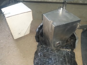

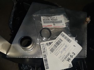

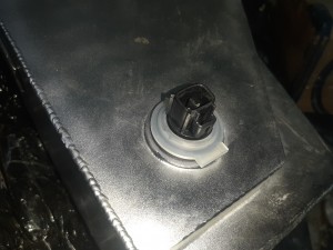

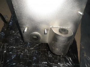

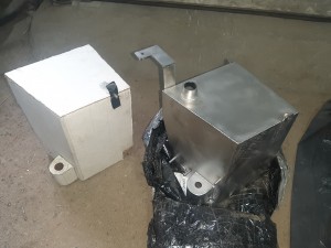

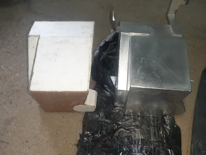

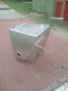

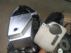

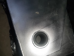

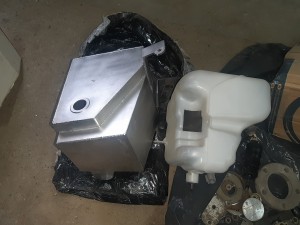

СообщениеДобавлено: Сб июл 09, 2022 11:56 am

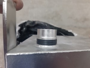

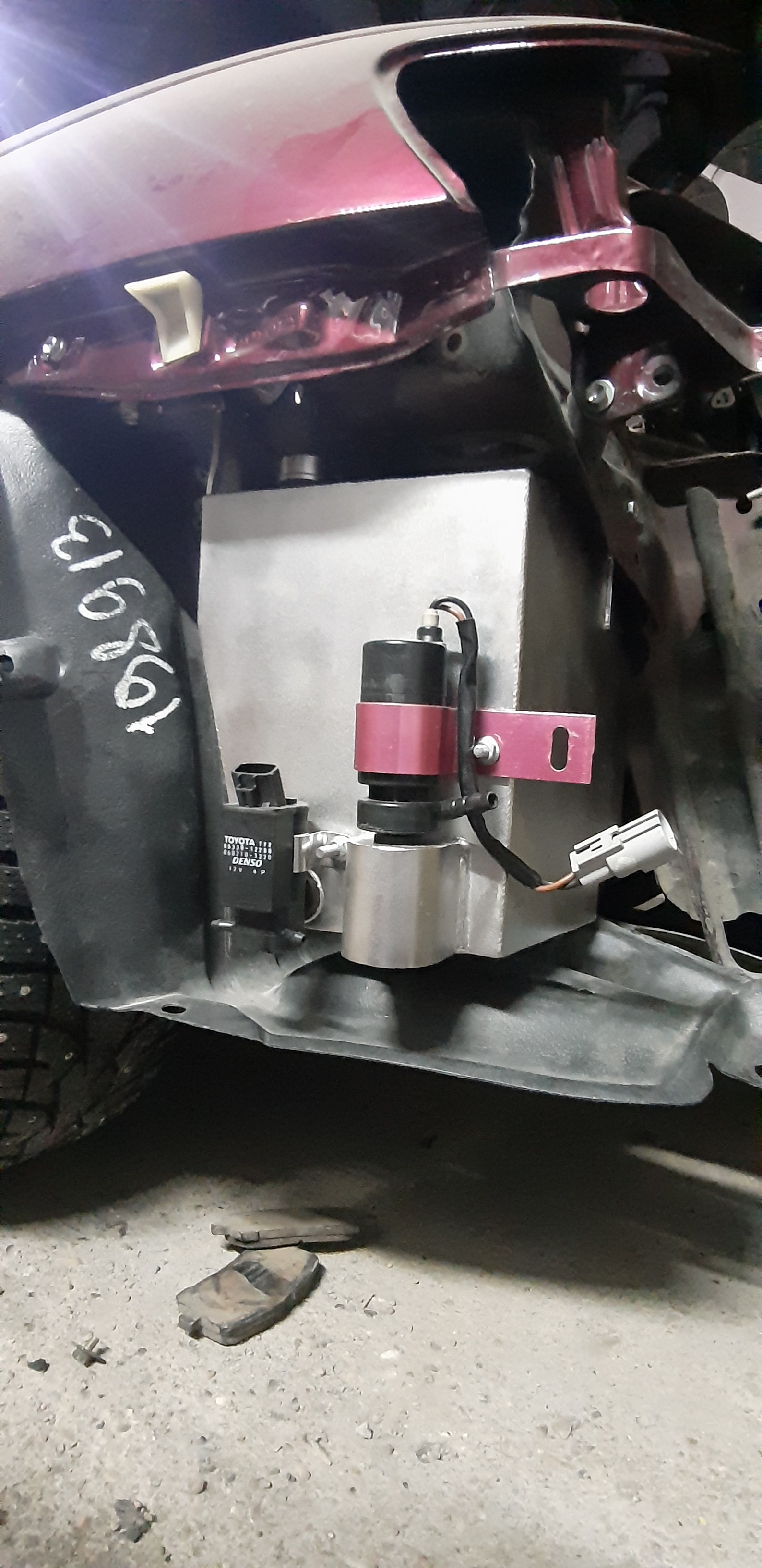

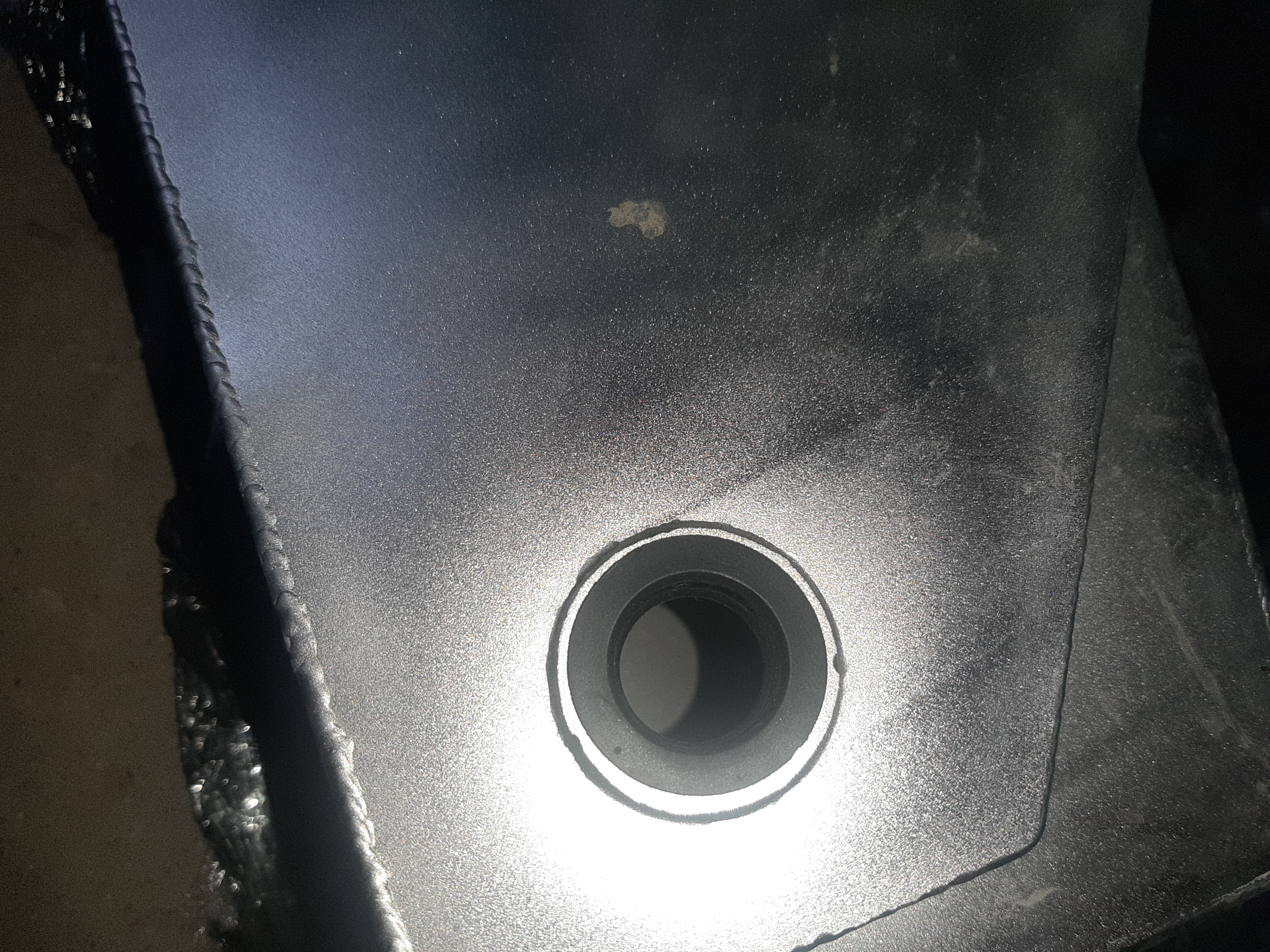

Взялся я за тему с бачком омывателя, результат на фото. Выполнен из 2мм нержавейки для установки под бампер справа.Можно использовать как дополнительный. Опционально есть установочные места под датчик уровня жидкости и насос омывателя фар. Вход сделан стандартный под тойотовские и лексусовские горловины, они есть аналоговые. Более подробно в моём БЖ на драйве https://www.drive2.ru/l/621555848400868732/
Делается в Новосибирске, с помощью лазерной резки и аргоновой сварки Андрея)) его контакты в БЖ.

Комментарий к файлу: По объёму схож с родным под омыватель фар

Комментарий к файлу: Вход под датчик уровня тойота(опция, можно без него)

СообщениеДобавлено: Сб июл 09, 2022 3:54 pm
Сообщения: 1652
Откуда: Московская область
Репутация: 49 [ ? ]
Двигатель: 4А-FE/7AFE
Аккуратненько сварено, но может из алюминия полегче будет?
СообщениеДобавлено: Сб июл 09, 2022 6:51 pm
Наверно по легче :D только его варить сложнее в мелких деталях.
