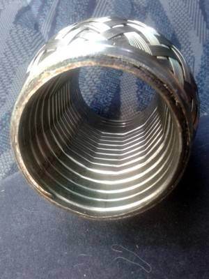

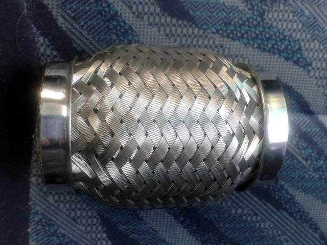

Вчера ехал с дачи и "включился прямоток"... ощущения как на треке... придется приваривать гофр. глушитель еще родной стоит. 320.000 пробега. вот что нашел недалеко от себя: HONG FLEX B50100A 50*100 3-х слойная с внутренней сеткой
Никто не знает про сие чудо? 175 рэ ценой?
а уплотнительные кольца от других авто подходят или только по Экзисту?

Kentavr
Олег, у меня такая Гофра приварена, я брал, на фото как у тебя, только чуть дороже была, стоит второй год, тьфу-тьфу нет проблем

а есть еще вот такая: EHLER L50100S 50*100 3-х слойная с внутренним металлорукавом 300=

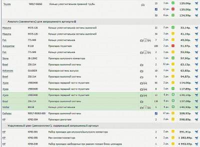

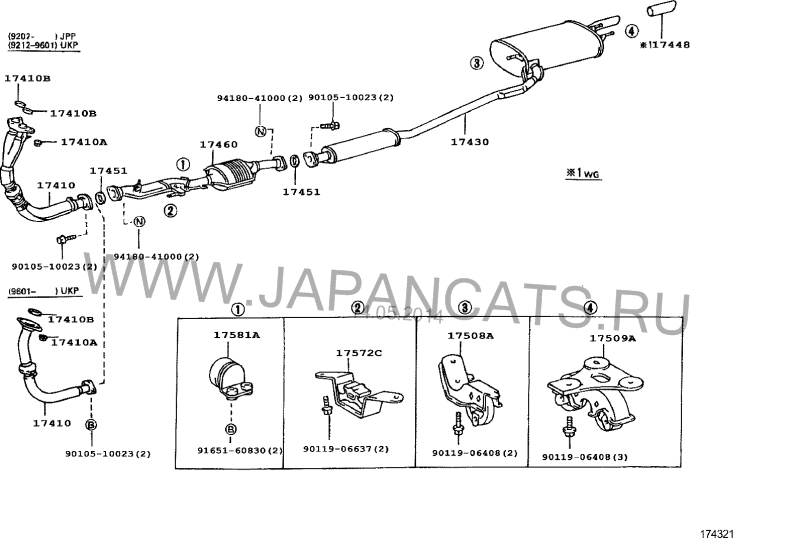

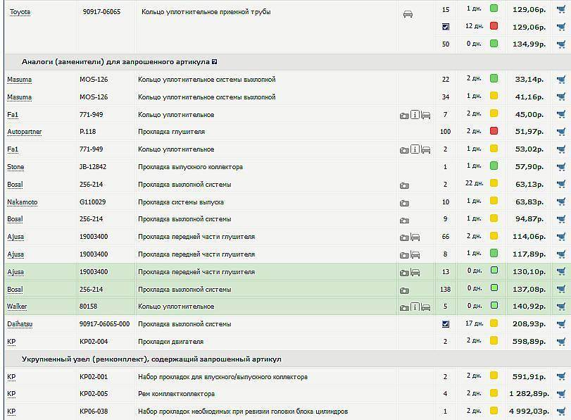

помочь не трудно, но что тебе мешает забить VIN в Экзист и посмотреть самому? Эти номера на 3SFE

Там два кольца ставится

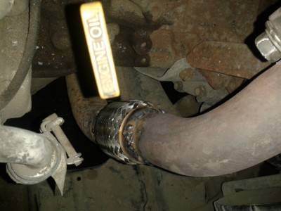

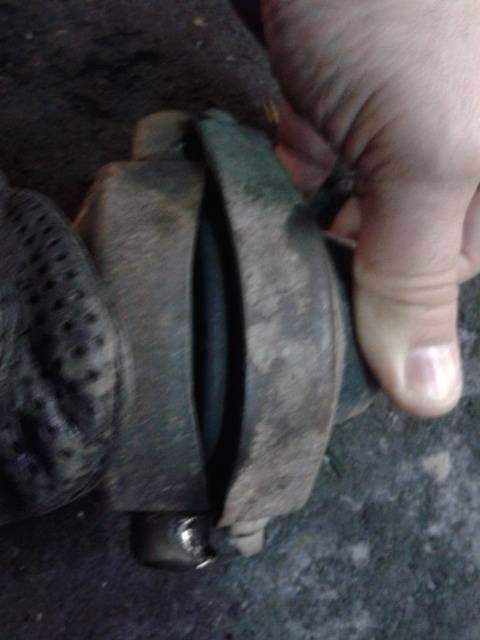

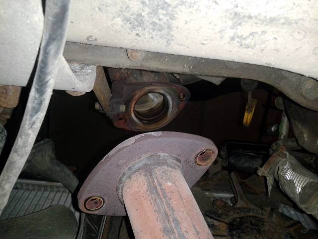

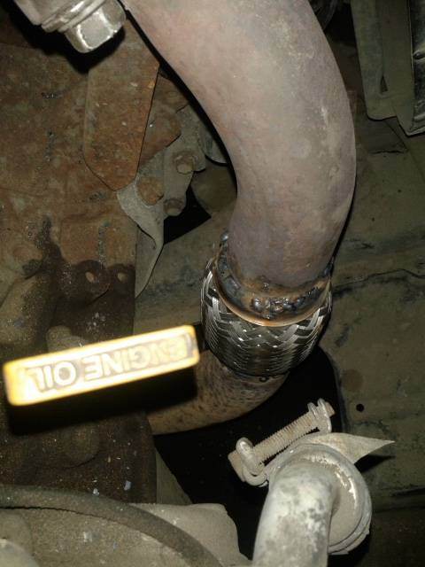

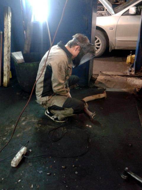

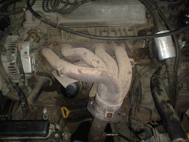

Ну вот, купил гофру EHLER L50100S 50*100 3-х слойная с внутренним металлорукавом, поехал на Грайвороновский и сделали ребята. Антохе отдельное спасибо!

makcumka писал(а):
А для чего это?
что именно? вваривается гофра? что бы не ездить с треском и шумом, что бы не воняло в салоне выхлопом, что бы выхлопная система была целая и в порядке. можно купить штаны новые, но они стоят 5-6 тыров рублей, плюс замена...

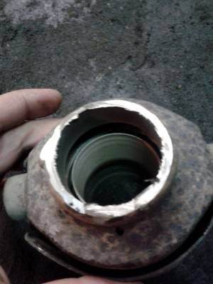

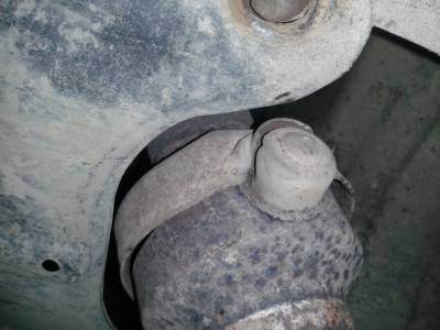

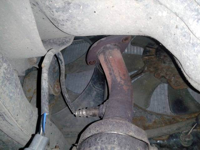

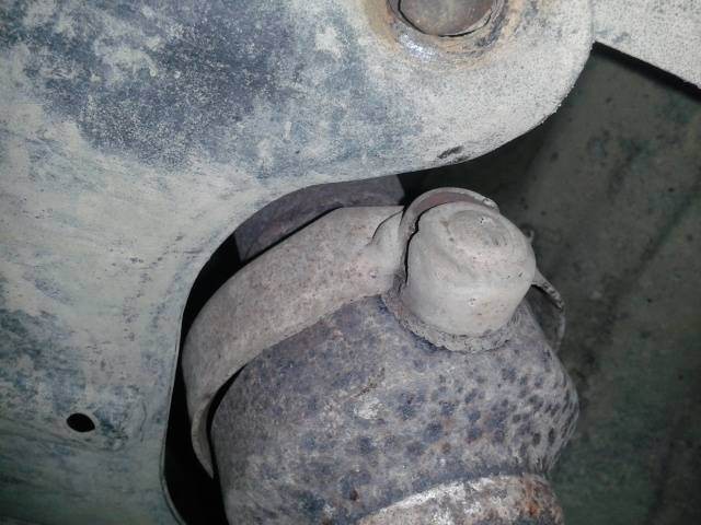

Прогар гофры
 Заголовок сообщения: Re:
СообщениеДобавлено: Чт май 22, 2014 3:11 pm
Сообщения: 2599
Чорд... походу я знаю теперь что у меня...
и почему так дизелит зараза...
я всё думал там какая прокладка прогорела, а теперь, да ощущаю что енто ОНО походу...
блин уже ВСЯ выхлопная система почти заменена...
ладно, надо буит делать...

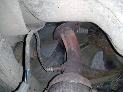

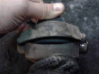

Доброго времени суток, коллеги! У меня проблема, ломается гофра, первый раз порвалась, когда машину купил, где-то через месяц, ладно, переварили, новую вставили, пару дней назад заревела опять, поднял машину - опять гофра! 3 месяца ведь прошло всего! Не исключаю, что брак подсунули, щас это нормально с современными запчастями. Посоветуйте, может ей какая-то есть альтернатива? Ну не менять же мне её каждые 3 месяца! Думал прямоток сделать, говорят вибрация будет, ну это вполне объяснимо, но может есть что-то еще, чем можно её заменить и было надёжно?
