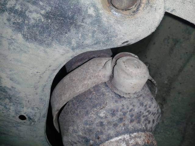

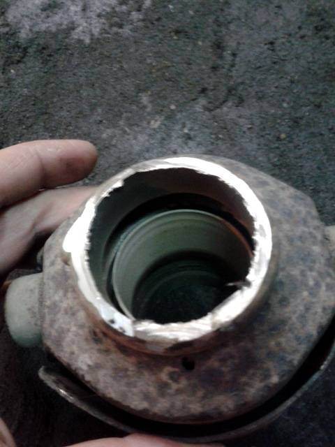

Прогар гофры

 Заголовок сообщения: Ломается гофра приёмной трубы
СообщениеДобавлено: Сб дек 27, 2014 10:08 pm
Зарегистрирован: Чт окт 16, 2014 12:21 am
Сообщения: 282
Машина: Toyota Carina Е, универсал
Двигатель: 4A-FE, LB
Доброго времени суток, коллеги! У меня проблема, ломается гофра, первый раз порвалась, когда машину купил, где-то через месяц, ладно, переварили, новую вставили, пару дней назад заревела опять, поднял машину - опять гофра! 3 месяца ведь прошло всего! Не исключаю, что брак подсунули, щас это нормально с современными запчастями. Посоветуйте, может ей какая-то есть альтернатива? Ну не менять же мне её каждые 3 месяца! Думал прямоток сделать, говорят вибрация будет, ну это вполне объяснимо, но может есть что-то еще, чем можно её заменить и было надёжно?
