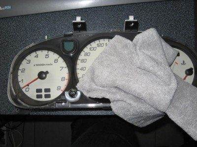

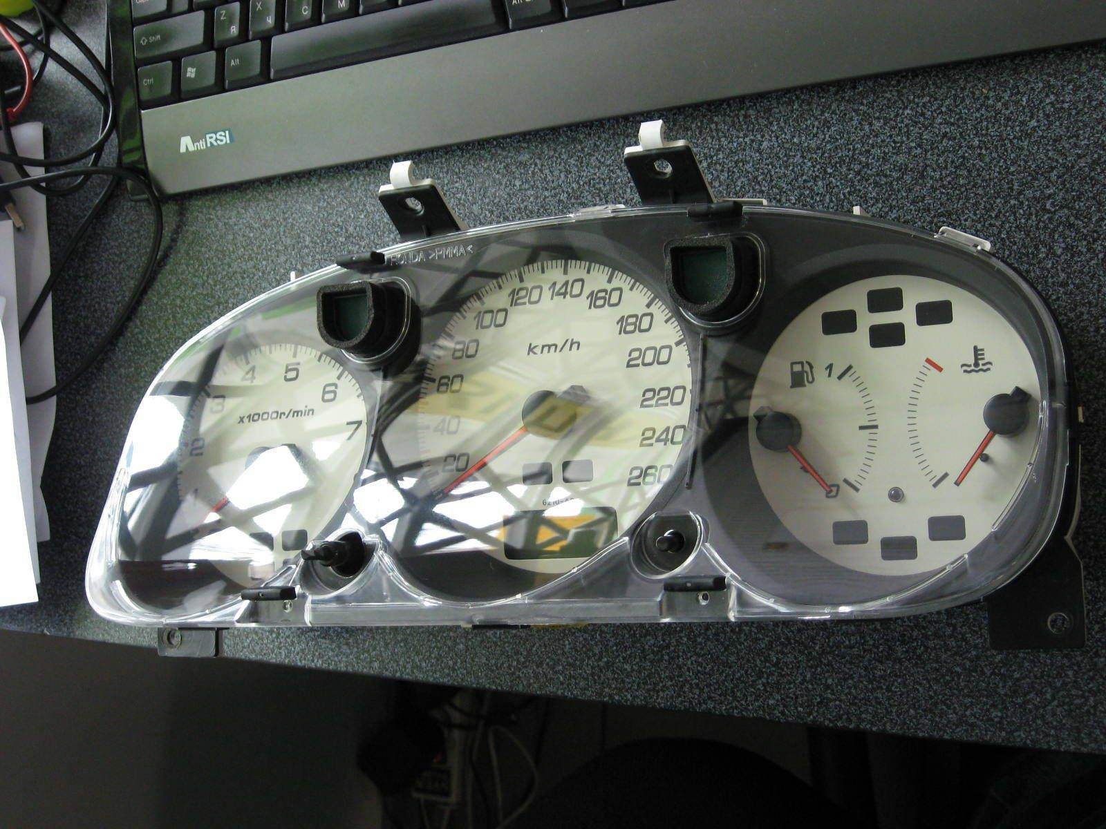

Комментарий к файлу: Радуемся "новой" приборке.
фото7.JPG [ 260.23 КБ | Просмотров: 12491 ]

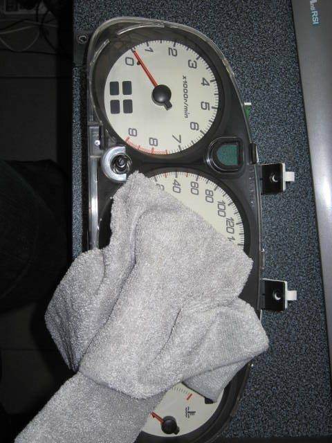

Комментарий к файлу: и тщательно и очень нежно, располировать чистой и сухой микрофиброй, убирая излишек полироли
фото6.JPG [ 62.75 КБ | Просмотров: 12456 ]

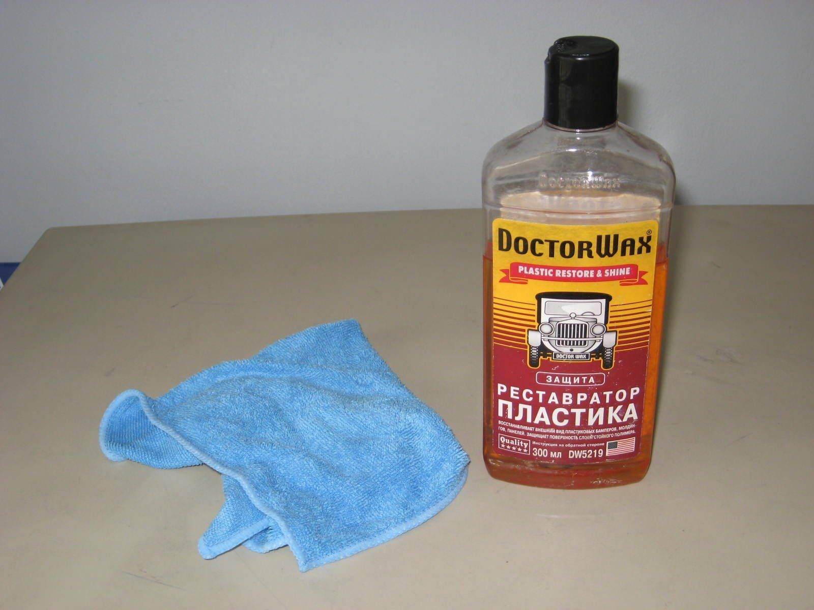

Комментарий к файлу: полироль для пластика
фото5.JPG [ 162.03 КБ | Просмотров: 12486 ]

От себя добавлю, что у карины, для удобства полировки, можно отсоединить часть со стеклом, крепиться она на 8-ми защёлках (четыре из них показаны стрелками).
СообщениеДобавлено: Пн мар 09, 2009 8:39 pm
Пётр На Хонде она тоже отсоеденяется. Я предварительно её снимал и навел чистоту внутри (все той же увлажненной микрофиброй), там может быть немного пыли. Потом стекло было установленно на место. т.к. полировать внутреннюю сторону стекла не нужно, а работать с ним удобнее когда оно жестко закрепленно. И нет шанса при полировке поцарапать его из нутри. Поэтому я настаиваю что удобнее полировать уже в сборе. Единственное, это нужно аккуратно обращатся с обратной стороной приборки.
Но все равно спасибо за неравнодушие.
Еще у кого вопросы?
Последний раз редактировалось Dmitry_R Пн мар 09, 2009 8:51 pm, всего редактировалось 1 раз.

Мои пять копеек:
1. Чтобы не тратить час, можно воспользоваться дрелью/дремелем (хоть полировальной машинкой) с насадкой мягкой и на малых оборотах, полного времени (не считая разборки/сборки) 5-7 мин, результат тотже.
2. Любая самая мелкоабразивная паста (если хорошо смачивать спиросодержащим то и ГОИ) подойдет - чита экономический :) эффект (проверено лично)
Последний раз редактировалось Виктор Пн мар 09, 2009 9:10 pm, всего редактировалось 2 раз(а).
Можно легко повредить стекло, т.к. дрелью гораздо труднее контролировать усилие, и можно легко перегреть пластик.
Рецепт расчитан на всех, а не только подготовленных. Дрель у меня есть но я её не пользовался.
В Японии мастера заточки ножей и мечей точат их только вручную, т.к. считается что только так можно достичь идеальной заточки. :)
Да, но не совсем так, "неподходящие пасты" хоть и мелкие, могут не дать того эффекта. Так что не все мелкие пасты могут идеально подойти. Да и пасту для полировки СД купить не проблемма.
Виктор писал(а):
то и Гойя
У этой пасты основа - воск, поэтому с водой она не совместима абсолютно, она только для металлов.
Последний раз редактировалось Dmitry_R Пн мар 09, 2009 9:07 pm, всего редактировалось 1 раз.
Это точно!
А вот подразумеваемая категория переломает обратную печатную плату :D :D :D Ну это так оффчик маленький.
Точно подмечено, звиняйте заработался маленько, хотел сказать спирт или на крайняк одеколончик. Но по оргстеклу работает приемлемо.

Кстати, на фотке которую Петр давал, видно, что стекло хоть и нормально, но тоже в царапинках.
"Приемлемо" - это не наш вариант, нам надо - "идеально"!!!
* При работе с пастой ГОИ по оргстеклу остается легкий "мутнячек", а мы именно от него избавляемся.

После твоего поста тоже загорелся такой идеей, до этого не задумывался про полироль для CD дисков.....

И не забываем, что пластик на приборке очень нежный и его легко "переполировать". Поэтому я подходил очень осторожно без дрелей, ацетона :o (Мля, ЖЕСТЬ! кто первый свою приборку ацетоном протрет?) и прочих военно-разрушительных вещей.

Она у меня на витрине лежала в магазине долго. Иногда СД полировал затертые, которые считать нужно было, обратил что паста работает очень "мягко" и так сказать, до идеального зеркального блеска. Попробовал приборку на Карине, час работы (при олынивании от основной работы:) ) и приборка просто сверкала как нулячая. Вот теперь до Хонды добрался. И уже с опытом предыдущих ошибок написал инструкцию. :)
А какие ошибки были? Что б нам их не повторить ? :?
СообщениеДобавлено: Пн мар 09, 2009 9:48 pm
Да я все уже описал подробно, с учетом ошибок.
Ощибки были, что полироль быстро высыхала и полировка почти останавливалась, пока не додумался воды подливать по немногу.
И ещё я пытался за 5 мин, достичь результата, фига, пришлось набравшись терпения тереть, добавля полироль и воду.
Тереть нужно до исчезновения абсолютно всех царапинок, только так эффект будет потрясающий.

Усе приборку дополировал, отчет доделал, см. вверху.
Вопросы, критика :) ....
СообщениеДобавлено: Чт мар 12, 2009 6:16 pm
Вопросы, критика
а фото до полировки, при таком же раскурсе нет?
СообщениеДобавлено: Чт мар 12, 2009 6:55 pm
Нет, решил все увековечить, уже после того как начал полировать.
Царапины как паутина проматривались невооруженным взглядом с любого положения. Из далека выглядело как мутноватое стекло.

спрашивал в компьютерных магазах, нет у них такой полироли ((((
СообщениеДобавлено: Вт май 05, 2009 3:16 pm
полироль DATEX 9315 сейчас есть,
http://yandex.ru/yandsearch?clid=14585& ... 315&lr=187
блин у меня полно, хоть вагон могу заказать.
В России долны быть тоже какие-нибудь комплекты.
