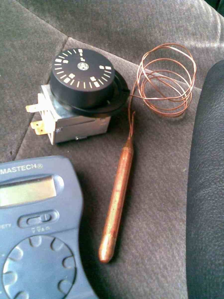

Terrion ну я пытаюсь не заболеть, а снизить расход топлива. :?
voldemarik ооо..спасибо. не знал что такой датчик есть на испарителе.

Terrion ну да точно. писал. хочется рационально использовать энергоресурсы.....
нашел такой регулируемый термостат.
завтра буду брать 418р.
http://www.rakurs-spb.ru/?p=kapilterm
СообщениеДобавлено: Пт май 15, 2009 5:46 pm
Сообщения: 959
Откуда: ПИТЕР
вот купил
Фото015.jpg [ 56.66 КБ | Просмотров: 9968 ]
